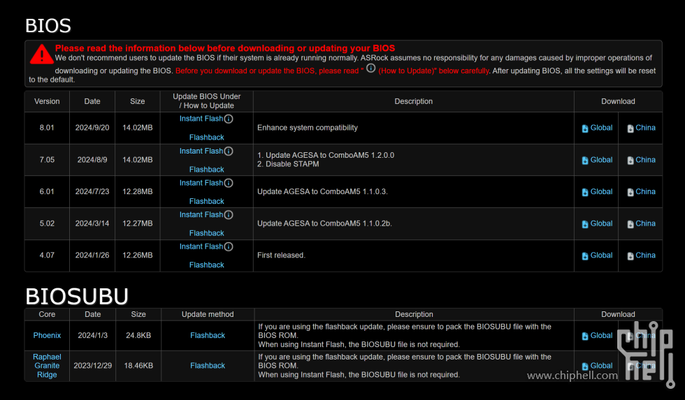

周五下班后配件基本都到齐了,给主板上装上9600X、内存条、散热器,插上电源,通电,准备先更新下BIOS,可是风扇呼呼的傻转,显示没有输出,键盘也没有反应,心理一估摸,应该是BIOS不认9600X的问题。更新BIOS 官网写了 instant flash 和flashback 两个办法,可是我连bios界面都进不去,没办法只能选第二个 flashback。

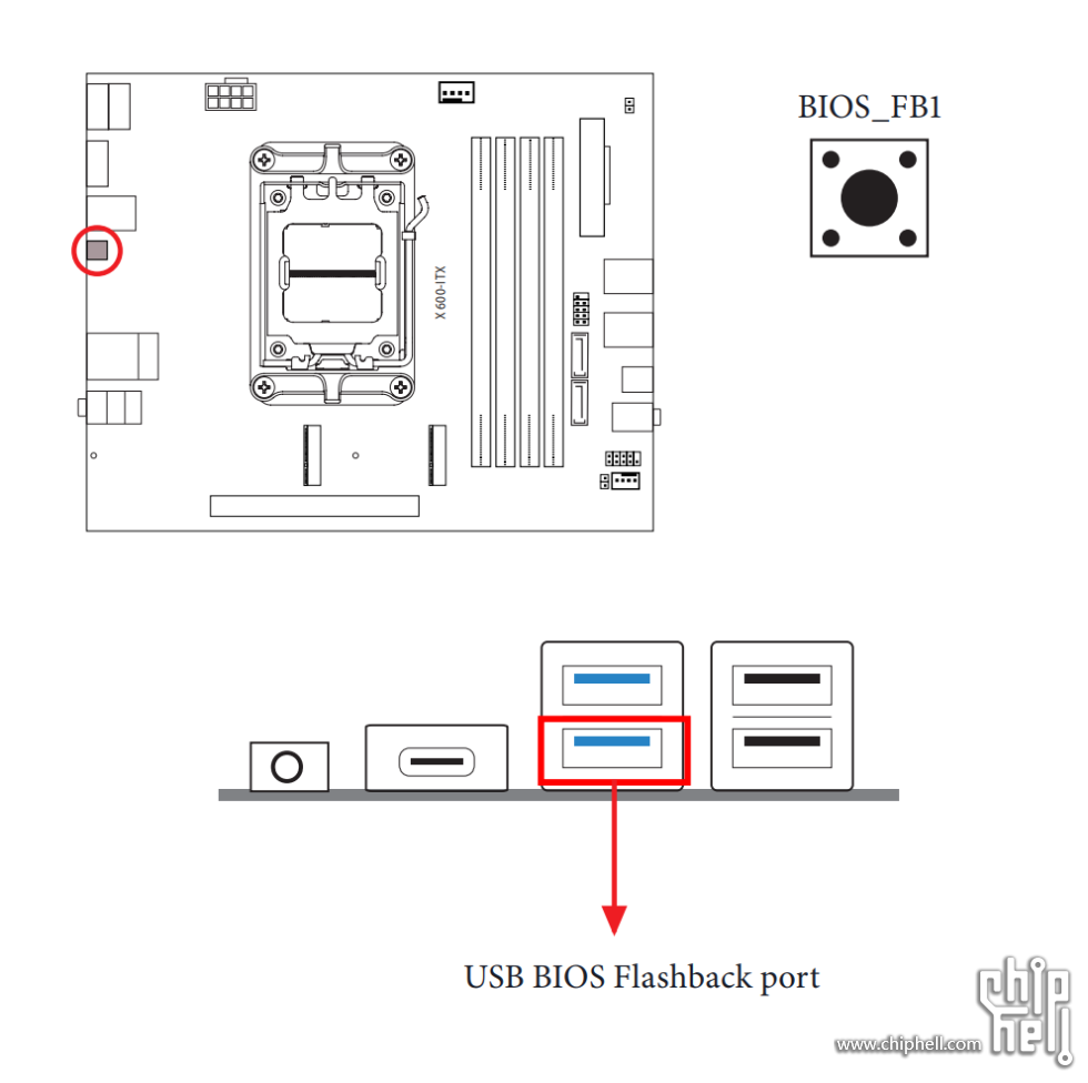

flashback 的办法大概是根据这个教程链接flashback 地址,要求USB2.0 、32G以内的容量、FAT32格式,唯一难点在找到 flashback 的USB port,虽然作为例子的A620M-HDV/M.2 的flashback 的USB port 跟X600的真的好像,可是X600的flashback port,不是背面这个,而是正面的这个
聪明的你既然都知道去X600的user manual 去找到哪个是flashback port,自然不会漏掉 user manual 里面的这段话:

7. Press the BIOS Flashback Switch for about three seconds. Then the LED starts to blink.
8. Wait until the LED stops blinking, indicating that BIOS flashing has been completed.
*If the LED light turns solid green, this means that the BIOS Flashback is not
operating properly. Please make sure that you plug the USB drive to the USB BIOS Flashback
port.

等等,怎么是creative.rom?明明flashback 教程里要求是命名为PSPBIOS.IMG!
那到底选哪一个呢?按照正常人的理解,X600 user manual 的针对性应该高于普通教程,所以先试试creative.rom,不对?在试试PSPBIOS.IMG,还是不对!

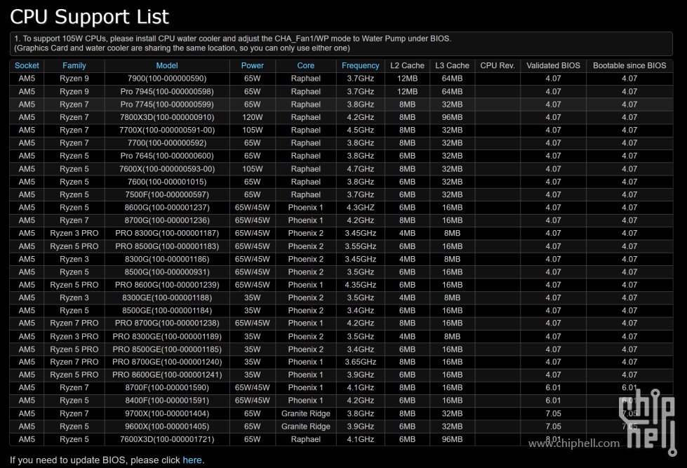

问题出在哪里呢?在官网上跟无头苍蝇一样到处乱翻,偶然发现,
特喵的华擎,BIOS版本竟然不是常规理解的递进的关系,而是新出一个或几个型号,我更新一版专用的BIOS,你个老六。现在理解官网为什么说你用的好好别更新BIOS(因为新版是给其他型号CPU用的
所以换成7.05版本的,就正常了。
至于前面问的应该命名成什么,答案是PSPBIOS.IMG,所以我也不知道user manual 写这段话有啥用,怕你安装太简单给你增加一点工作量

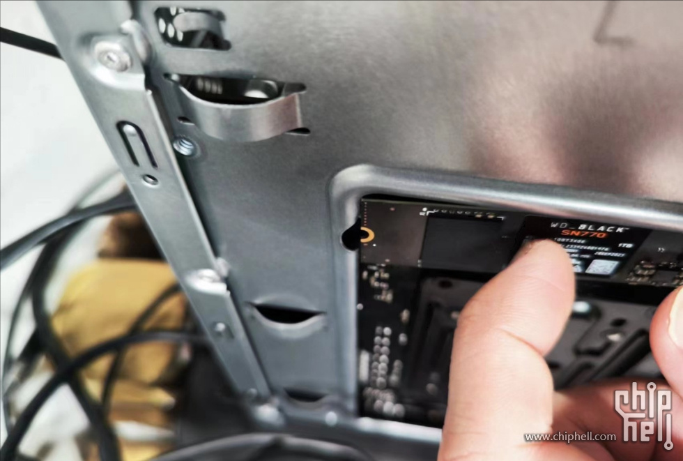

当然最骚的就是,背面设计了个NVME 接口,机箱也开了口,但是还是装不进23333

AMD特有的ROM容量不够,新BIOS把旧CPU支持删了
 楼主| 发表于 2024-10-28 09:46 | 显示全部楼层
原来还有这一说,新晋的AMD玩家不了解,刷这BIOS搞得我都emo了……
