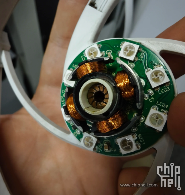

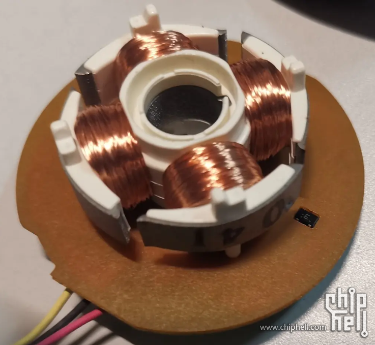

图1是利民风扇,图2是温柔台风gt2150,
所以是铜线圈缠得越厚越好吗?
我看还有些风扇的线圈有12个,是不是远比4个的风扇好?

第3张图上错了

无实质意义。
分辨风扇好坏只需看实测结果,不用分析过程。
工业厂一个平平无奇的黑塑料疙瘩很容易吊打豪华的民用垃圾。

相数越大,交替接力驱动转子的电流相位就越多,运行越平稳;
级数越大,每一相位能驱动的力越多,但同步转速会因此下降。

电机性能不能完全或者较为可靠的反映风扇的全部或大部分性能。
论坛里备受好评的日本三洋电气的9RA系列工业级风扇使用的是单相四级无刷电机,但是其噪音在低转速区间非常低,很多三相电机的风扇都无法媲美,而三相电机普遍认为噪音较低,因为单相电机有换向励磁噪声。

4个铜线圈就是4极吗?

相数决定了电机绕组的相位分布(例如三相电机的绕组会分为三组)。
极数决定了电机绕组的节数和布置方式,以形成相应数量的磁极。
