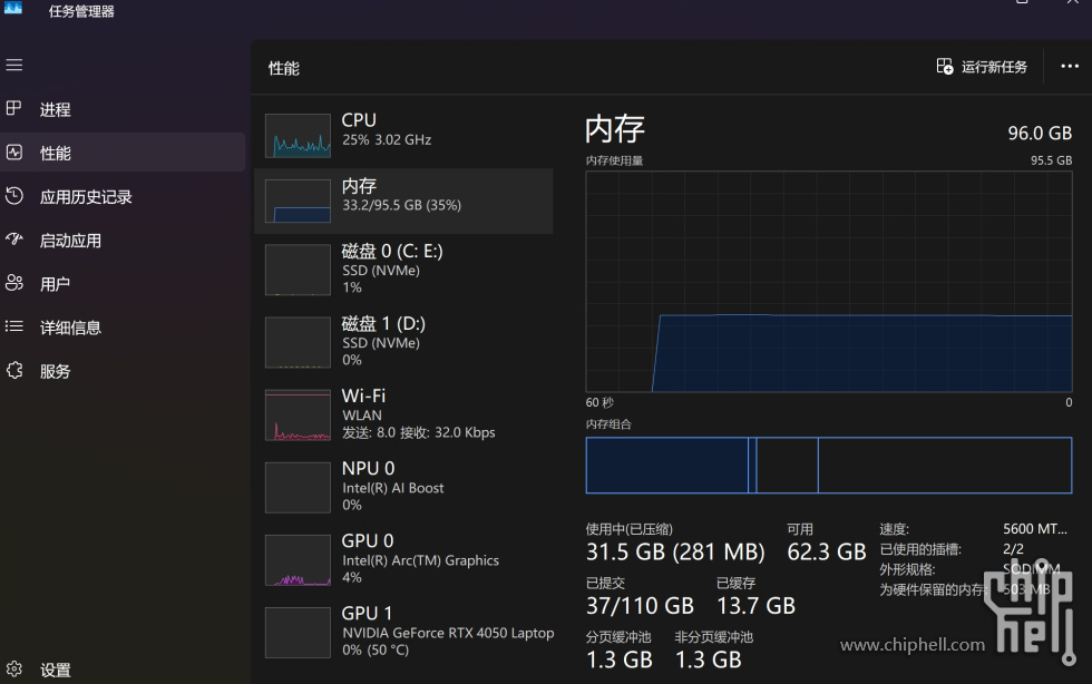

我的T14p gen2, 用的英睿达的升级的, 96GB
一切正常, 楼主这个是内存兼容性问题?
 楼主| 发表于 2025-3-4 20:13 | 显示全部楼层
一切正常, 楼主这个是内存兼容性问题?
英睿达的应该也没问题
