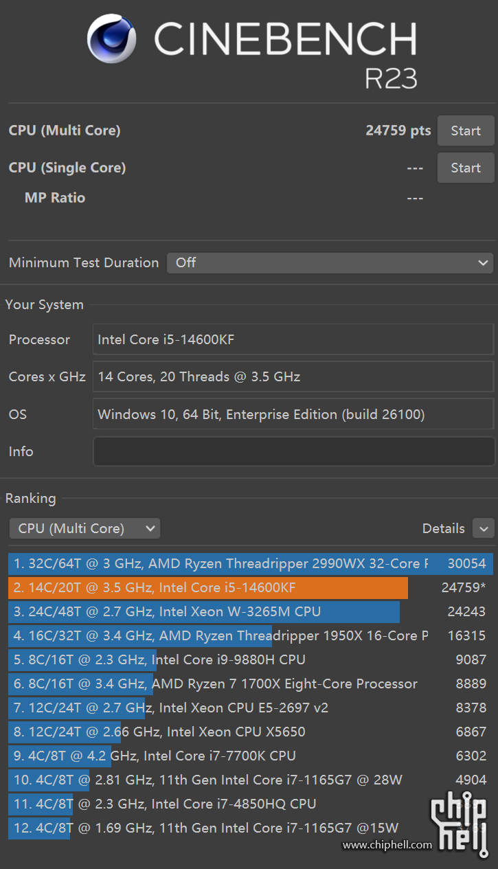

[CPU] 昨天帮朋友陪的14600K 风冷压不住

先不要调太多参数,其它的什么都不动,只调电压,慢慢调,调到不行再回调就可以了。等电压稳定了再去看看有没有必要调其它的参数。保持183W下运行,电压调得合适的话,基本不会有性能降低。如果体质很差,那就降压很少,跑满就会功耗溢出,导致降频,也就将就用吧,因为风冷的解热能力基本到顶了。如果风冷的解热能力达不到183W那就需要降低功耗,这样下来估计性能就不能保证了。
这个是183W(INTEL DEFAULT)下跑得最好的一次分数, 降压0.135, 其它原封不动, 内存7600(memtest模式)

楼主 可以试试把功率限制到160或者155W 电压不动 然后这个里面第一个不知道你那个BIOS有没有
微信图片_20241104135542.png 好像里面选项是主板自带和ASUS的优化吧 大概是这个意思的 选华硕优化那个 然后把两个CEP关了
再试试 我主板是Z790吹雪 U也是14600KF 散热也和你的一样 这么设置完 CPUZ分数860/10100 FPU烤机电压1.18左右 全核155W的话是5.2 160W是5.3 温度不超过80

功率限制在BIOS哪设置啊

咖啡泡沫 发表于 2024-11-4 14:20
功率限制在BIOS哪设置啊
这里 Long 和short那个 我是都填的155
发表于 2024-11-4 14:56 | 显示全部楼层
PL1,PL2都160
降压0.1
基本就没事了
