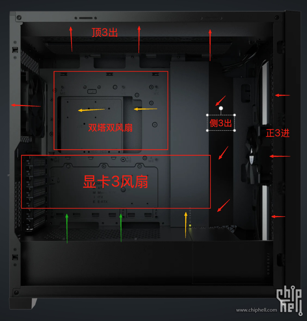

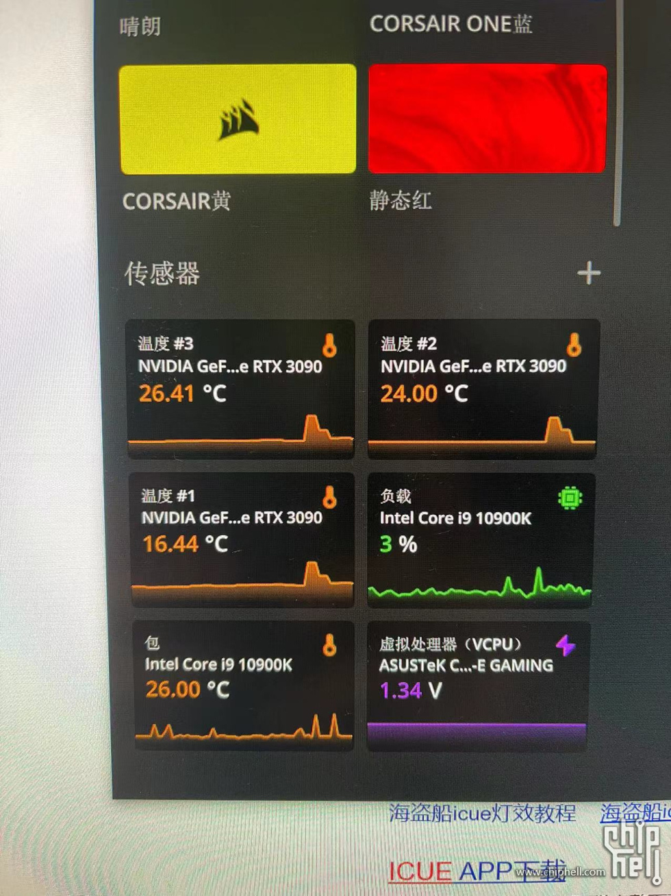

图1是之前分体水时期的方案,到现在换为风冷之后还没有动
昨天打游戏的时候,顺手用手探了下,发现就顶部最后一个风扇是热风,尾部风扇是热风,于是想着重新优化一下风道。
图2是侧风扇图示
图3是准备优化的风道。
思路是本着最简单的,风冷前进后出, 顶部辅助。。   侧风扇位准备换回机箱原装的挡板,不进也不出,不画蛇添足的思路。
顶部辅助呢,有3种方案,
1、是前2风扇位找挡板堵住,第3风扇位排风。
2、是第1个进风,2和3出风
3、是3个都出风
4、顶部全封闭,彻底贯彻 前进后出一条路。
拜托了,各位大佬
最终选择了 顶部最后拿快递的纸壳子堵上,上左都是x2 出风, 前面14cmx2进风, 侧面12x3 进风,尾部12cm 出风
全部定速 几乎耳朵听不见风扇声音为pwm
时隔两年,终于不用听到分体水那满载的水泵声音以及风扇的呼呼声
温度就是GPU从40+ 变成60+而已
5090不上水啦
发表于 2024-11-4 11:39 来自手机 | 显示全部楼层
顶部前2都进风就行
发表于 2024-11-4 12:09 | 显示全部楼层
前进后出 下进上出 这机箱风道很简单啊 至于侧边三个我都感觉没啥必要 纯装饰的。。非要装我偏向于进风多点
发表于 2024-11-4 13:11 | 显示全部楼层
后面的扇子纯粹多余,216 的设计就非常好,前进后出,下进上出
简单实用,搞那么多花哨的没啥用
 楼主| 发表于 2024-11-4 13:15 | 显示全部楼层
简单实用,搞那么多花哨的没啥用 ...
216的我也看了,下部是电源直接横档了,下面的风扇也纯粹就是摆设吧….
发表于 2024-11-4 13:23 | 显示全部楼层
电源上部不用安风扇,之前的这些机箱,没地方进气。比较新的机箱电源仓两侧都是能通风的
侧面三个就应该是进风的,你现在前面板进来的冷风,直接侧面就给排出去了,你干啥呢?
发表于 2024-11-4 13:37 | 显示全部楼层
我说错了,下面风扇不需要安装,前面进风,后面出风,上面出风就行了
如果是风冷,右上第一个堵住就行了
 楼主| 发表于 2024-11-4 13:51 | 显示全部楼层
如果是风冷,右上第一个堵住就行了
好的,感谢。我看看用什么材料堵右上第一
发表于 2024-11-4 13:59 来自手机 | 显示全部楼层
侧面进风导风板引导吹内存和主板,风冷都这么装的,水冷其实也是
 楼主| 发表于 2024-11-4 14:02 | 显示全部楼层
侧面三个就应该是 ...
这不是因为之前分体水侧面冷排直接出风散热嘛。
现在风冷的话,准备直接把侧面堵住了。。。 现在唯一纠结的就是顶部。 是堵一个
还是2进1出。
发表于 2024-11-4 14:08 | 显示全部楼层
现在风冷的话,准备直接把侧面堵住了。。。 现在唯一纠 ...
侧面有防尘网就进风
发表于 2024-11-4 14:18 | 显示全部楼层
分体式的时代过去了
 楼主| 发表于 2024-11-4 14:25 | 显示全部楼层
sam_no90 发表于 2024-11-4 14:08
侧面有防尘网就进风
是有的,那这样侧面进来的风会不会和正面进来的风形成一个90度的打架。还是说其实没影响?
发表于 2024-11-4 14:28 | 显示全部楼层
建议侧面三个进风,正压会好一些。我前两年的7000d就是这么干的。上面420冷排,前面360冷排。
然后给显卡和cpu都快冻感冒了
发表于 2024-11-4 14:29 | 显示全部楼层
8886888 发表于 2024-11-4 14:25
是有的,那这样侧面进来的风会不会和正面进来的风形成一个90度的打架。还是说其实没影响? ...
有点影响不大,主要对防尘也有帮助
发表于 2024-11-4 15:09 | 显示全部楼层
两个冷排侧出,顶出
