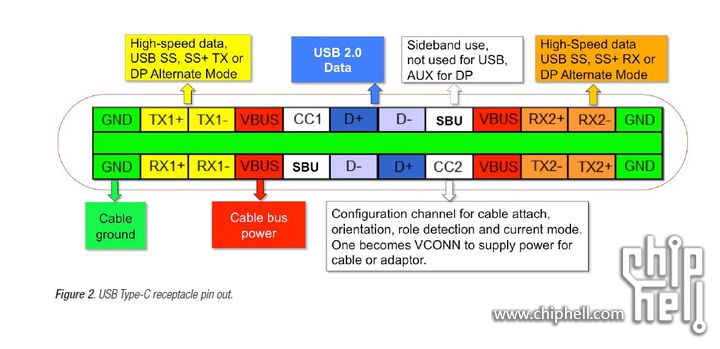

本来我还在想为啥不能用数据pin送电 你这么一说倒是提醒我了
线径并不是数据线那头最大的瓶颈 瓶颈是C口里面各个触点的间距
充电针脚正极和负极不能靠的太近否则会拉弧 数据针脚的间距太小电位差不能太大 正极和负极靠的太近直接boom

pd 应该有对 拔出端子做预断电的操作吧,我记得数据引脚比电流引脚短,在断开数据引脚的时候电源和设备内部就可以先把输出断开,这样的话这种情况就不会发生了。usb 协议毕竟都那么长时间了,这种情况肯定会考虑到的。

这个图是直接断开的测试,标准里面已经提供了这种情况的解决方法,供电引脚是比数据引脚短那就可以做到,数据接口断开之前电源就停止输出了,这个就解决了这个问题,这个解决方法是很多热拔插的接口上广泛使用的,比如服务器电源之类的,都会有引脚比较短,就可以给电源判断开接入的信息

typec 正负极 在两端。。。保护什么的其实已经usb-if其实已经考虑的很齐全了,各家厂商无非是规避专利之类的原因自己出自己的。这个对整个行业发展其实不是很好的。。

想多了,C口针脚都是一样长。而且c口正极vbus挨着usb3传数据的txrx和cc一堆数据线。
当年switch就因为接口受力容易导致vbus直通数据pin烧了一堆。
现在很多设备数据pin直接做成20V耐压设计,PD3.1想提高到48V难度成本都爆增
