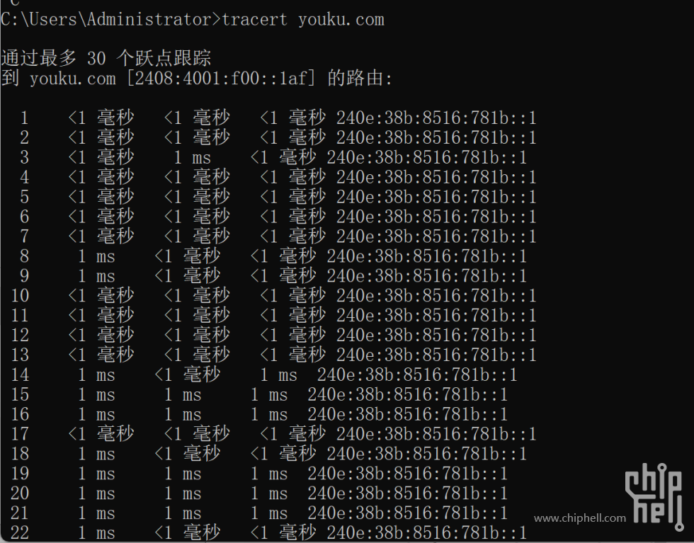

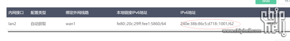

你只要知道原理很简单的,不需要什么图,你家里的网络结构你自己做主,我就说下原理,假如你主路由是爱快,旁路由是openwrt,原本是主路由爱快给你网段下发IPV6,那么你获得的IPV6路由的第一跳就是爱快,没办法经过旁路由对吧,这样就没办法实现旁路由的功能,现在我让爱快的IPV6去给一个没用的网段,然后通过openwrt旁路由把这个没用的网段的IPV6再下发到我自己有用的网段,这样我获得的ipv6就是openwrt这个旁路由给我下发的,自然第一跳就是旁路由,第二跳才是爱快了,那旁路由科学的效果不就实现了吗,前缀分配长度爱快给62,这样openwrt这边的网段设备通过openwrt还是能获得64长度的V6地址

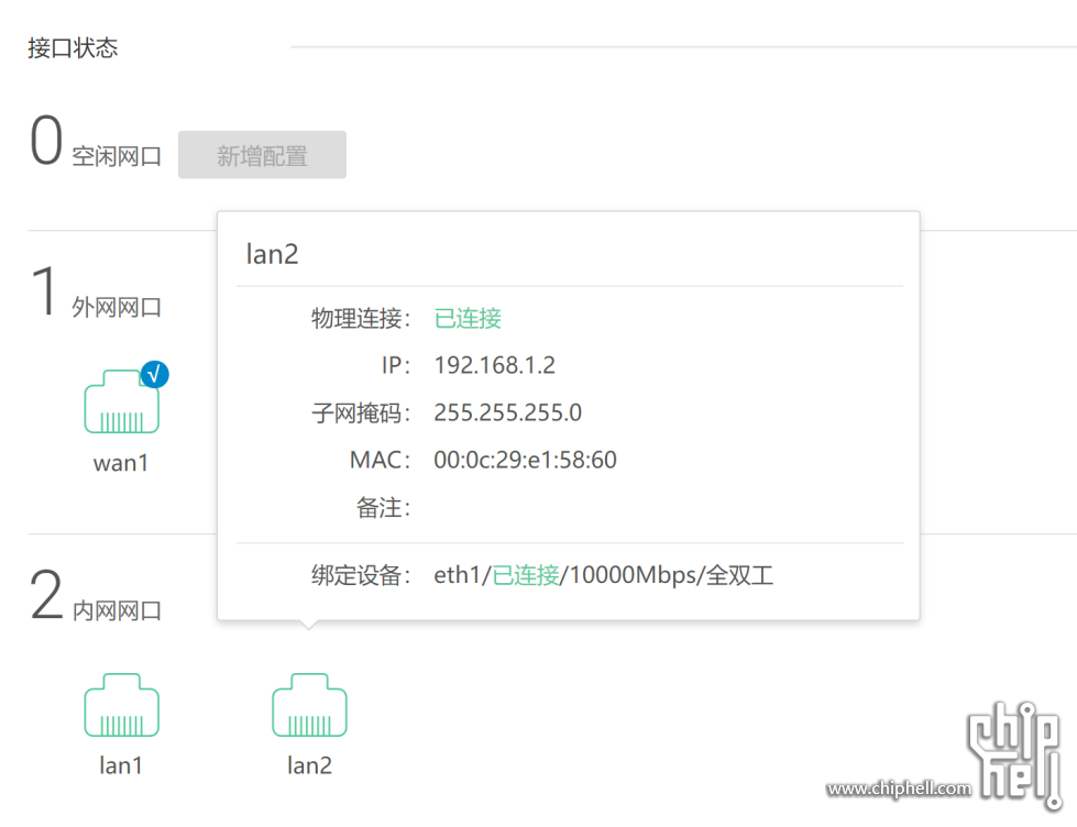

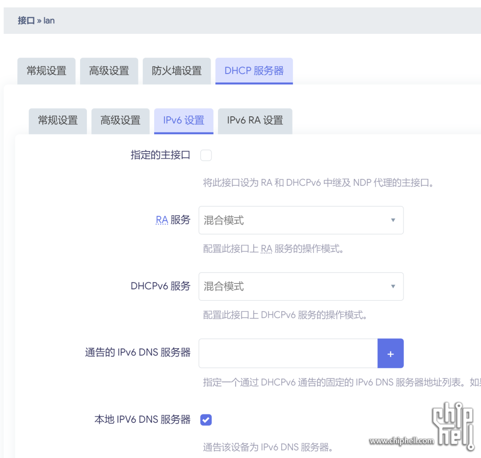

就这样设置,openwrt里ipv4这个接口不派用处,爱快lan2区域也不派用处,不派用处的地方让爱快下发IPV6,lan1最终获得的ipv6实际上是openwrt下发的,不是爱快,这样你lan1下的设别获得的IPV6以后路由第一跳就是OP不是爱快了

我是在esxi下配置虚拟机,软路由就两个网口,我是单线复用就一根线直连万兆电口交换机,那个只给ipv6的网段绑定网口不插线,esxi内部就两个vswitch交换机分别对应两个网口,旁路由停机肯定没办法切换的,要自动切换那得再开一个爱快两边做故障转移了
