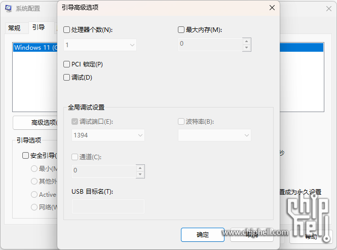

U是7940HS,玩一个老游戏闪退,解决办法是把处理器个数降到8个以内,请问系统配置高级选项里的CPU选择8个后实际是4C8T还是8C8T?
%ComSpec% /C Start /Normal /Affinity FF program.exe无效
跑了一下Cinebench,实际开启的是4C8T
发表于 2024-11-12 19:51 | 显示全部楼层
不清楚,但是我有个笨办法
就是设置处理器个数1,然后去任务管理器里去看看是1个还是2个框,就迎刃而解了
发表于 2024-11-12 21:59 | 显示全部楼层
应该是线程吧,除非你关闭超线程
发表于 2024-11-12 22:07 | 显示全部楼层
你可以把超线程关了
发表于 2024-11-12 22:40 | 显示全部楼层
任务管理器看下,会显示
发表于 2024-11-12 22:45 | 显示全部楼层
可以用Process Lasso Pro来单独设置,非常直观。
发表于 2024-11-13 10:15 | 显示全部楼层
这是线程数
发表于 2024-11-13 10:48 | 显示全部楼层
线程,某些笔记本BIOS不能关闭小核,用这个参数可以只让大核工作
