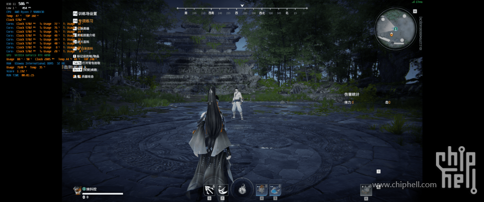

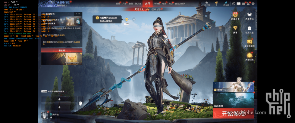

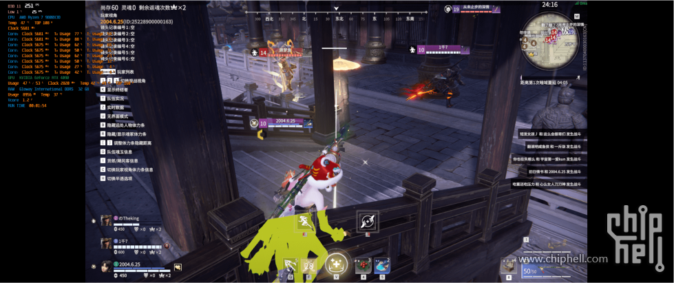

在调试PBO+超外频
但是用永劫测CPU频率的时候时候我发现一个现象,貌似电流不够的情况下,PBO锁死了功耗100w(跑重负载功耗可以突破100W,到160w封顶)
通过永劫换不同负载的场景进行测试,发现功耗始终维持在100左右,变的是我的频率……
那么问题来了,我用压缩机温度很低,但是现在频率上不去
加压=频率降低,不加压=稳不住现在的,有什么解决办法吗,本来以为散热可以弥补体制差,没想到还是不行啊
以下为永劫不同负载的测试,过往牢英家的U功耗差的很大的,但是9800X3D一直维持在100w

发表于 2024-11-12 23:42 | 显示全部楼层
你这频率糊的都看不清了
