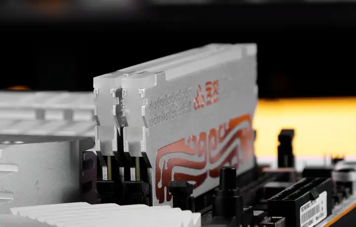

内存本体采用铝制马甲,外部阳极采用阳极工艺,双面都有阳刻浮起的铜色中国古风风格的图腾,上部中间写有云彣UniWhen的中英文Logo。两边有两排类似祥云的阴刻镂空延展到边缘。标签上写着主要规格参数: UDIMM DDR5 8000 CL38-50-50-128 1.5V。
从侧面看马甲的铝材也很厚实,不仅能够很好地保护PCB,也应该能够起到很好的散热效果。

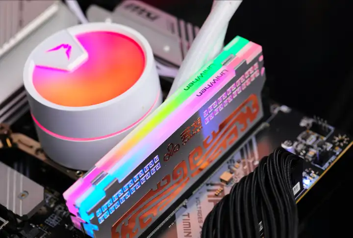

墨云藏境 16GBx2 DDR5 8000上机以后除了顶部的均光条可以有柔和艳丽的ARGB流光效果,侧面的镂空花纹也有灯光露出,可以说是颜值拉满。

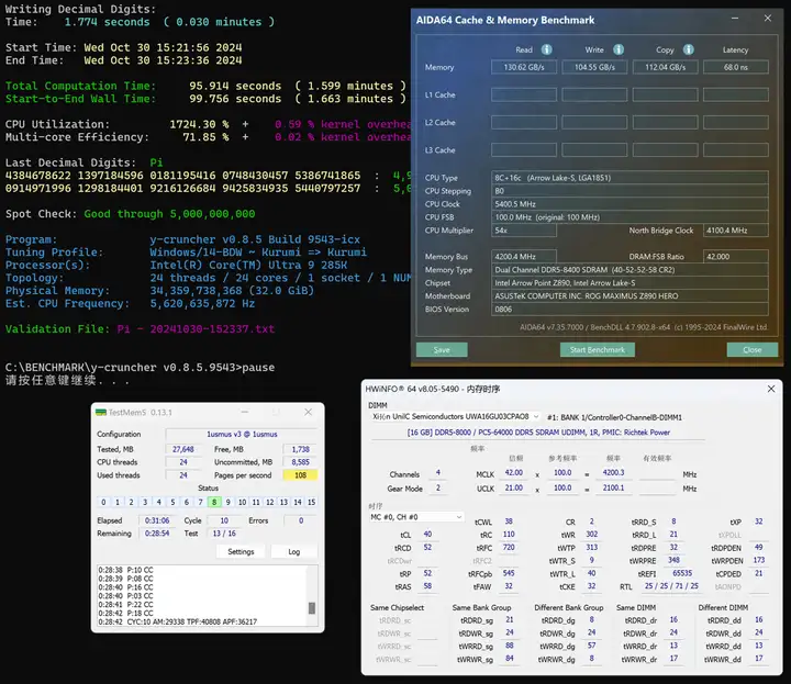

8000 XMP AIDA64测试的带宽和延迟分别为120GB/s和77.6ns,这个带宽和Z790平台差不多,但延迟基本高了20ns。另外我们用y-cruncher来初步评估内存超频的性能和稳定性,8000 XMP完成50亿位Pi计算时间为98.662秒。
我们可以跟Z790平台一样压低延迟,设置为34-46-46-58,然后把tRFC改成520/tREFI改成65535,由于频率没变化,电压一般不用变化。

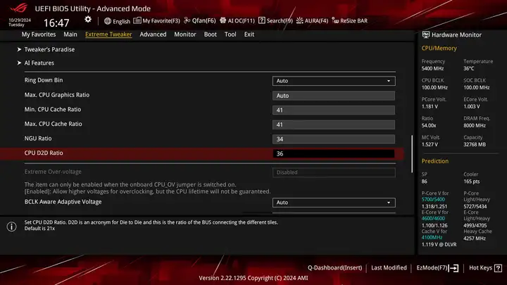

对于Z890平台比较关键的是要提升D2D和NGU频率(这两个一般到34就可以,虽然D2D单独可以拉高到36-37,但收益很小),这个是处理器和内存控制器通讯的总线,提高这两个频率可以明显的改善内存性能。另外还可以拉高CPU Cache的频率,这个默认38,可以拉高到40-41。
在这样的设置下,带宽可以从120提升到125GB/s,而延迟可以从77大幅下降到67 ns,大概压小参可以贡献4ns,拉高D2D/NGU贡献6ns。Y-C完成时间缩短到了94.898秒,性能相比默认XMP有4%的提升。
墨云藏境16GBx2 DDR5 8000内存体质还是不错,稍微放松时序到40-51-51-58, 频率可以拉高到8400 MHz,并且通过TM5半小时烤机测试。虽然带宽可以提高到130 GB/s的水平,但延迟和Y-C性能还有少许倒退,延迟反应到游戏性能上也不会有提升。
