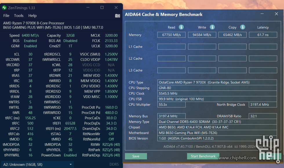

内存是6400C32的光威24G*2Mdie,EXPO是6000C30,延迟到了100NS了!是主板内存参数哪里有错吗?
开始网上说amd一点不折腾,内存开个expo,CPU开个up to 105w就能直接用,没想到内存还是得折腾。
后来换成16*2的Adie了,自己调了一下,感觉延迟还是不如论坛同参数的高

自己手动调了一下,感觉延迟还是有点高,按论坛上面的参数调的,但是别人可以到56NS。

发表于 2024-11-18 23:06 | 显示全部楼层
tRAS和tRC感觉有点反直觉

 楼主| 发表于 2024-11-18 23:10 | 显示全部楼层
zhjook 发表于 2024-11-18 23:04
BIOS 进入内存设置 或 搜 UCLK  MCLK    FCLK   把auto  改成 固定值 ,MCLK 等于 UCLK 。 等于  1.5  x  F ...
看我发的图,已经就是这个频率了
发表于 2024-11-18 23:13 | 显示全部楼层
吴小白 发表于 2024-11-18 23:10
看我发的图,已经就是这个频率了
M die 降到61 差不多了,  小参数 不一定压的下去 ,不如  a die  c28 的条子
