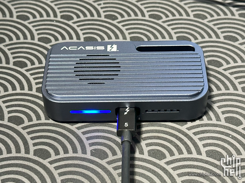

目前市面上有2个牌子的雷电5硬盘盒,我买的是阿卡西斯的牌子,计划搭配梵想S790使用(已失败)。
另外一个牌子WERO的硬盘盒便宜一些,但外观一般。
阿卡西斯的这个硬盘盒外观好看,而且是无工具拆装。
插到电脑中时显示识别为USB4 V2。

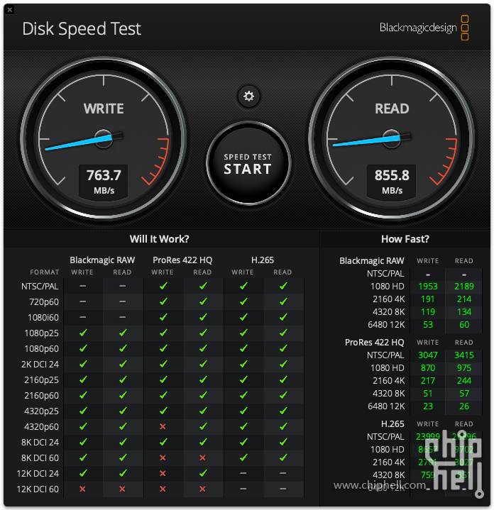

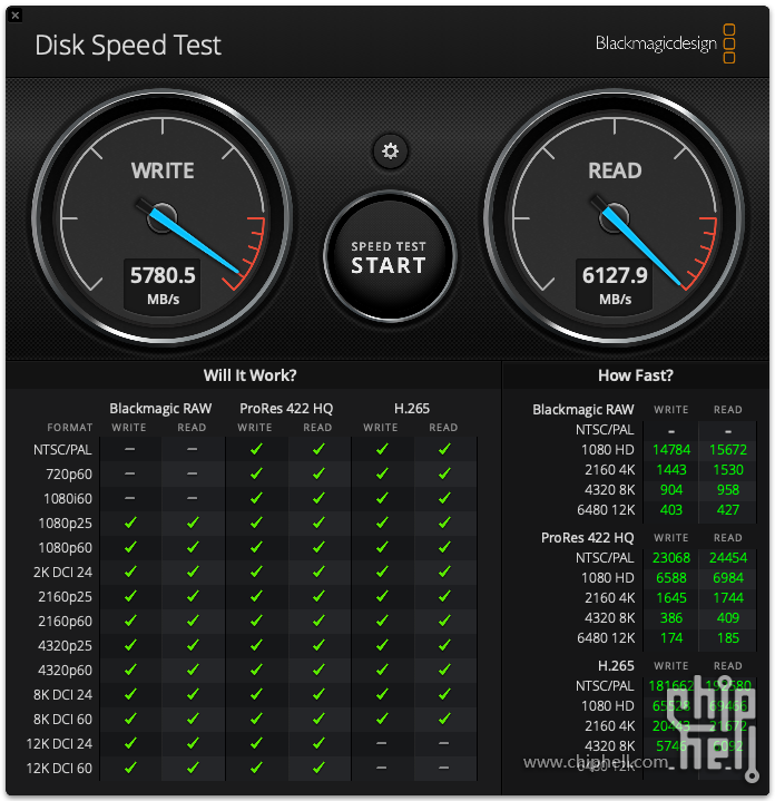

S790好像有点不太配合。首先特意测试了Windows下的性能(内插):
然后是搭配硬盘盒在macos下的表现:
还没完,接下来是继续跑2圈后的表现。
而且一旦进入这个状态,不重启系统不会恢复速度。
用国产便宜大碗SSD的算盘落空了。
需要说一下我这根S790是很早期的版本,不知道近期的会不会好一些。

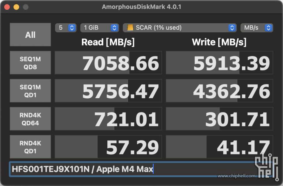

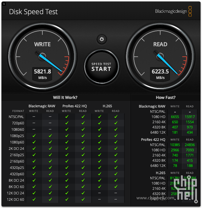

无奈,只能拿出一根海力士的笔记本拆出来的PC801测试,正常了。
说明应该不是盒子的问题。
PC801(1TB):

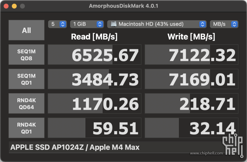

苹果内置SSD(1TB):
雷电5的PCIE4x4完全发挥了出来,有这个速度,其实完全可以替代内部储存了。
顺便也测试了一下线材兼容性。
上面的跑分都是基于硬盘盒送的雷电5线材所测。
首先是雷电3山寨线,直接无法点亮(事后测试,不是所有的都点不亮,有的可以)。
然后是雷电4山寨线,正常点亮,正常跑分,如下:
速度倒是没问题,但拔线的时候会100%搞崩系统
还是不要用山寨线了。
上面测了雷电3山寨线无法点亮,但正版雷电3线材呢?
下面是苹果官网购买的80厘米雷电3被动线,这根线我从intel时代的macbook一直用到现在,7 8年的时间了。
看起来可以正常使用,速度也不受影响。
然后是苹果官网购买的雷电4PRO主动线。
速度正常,拔出也不会搞崩系统了。

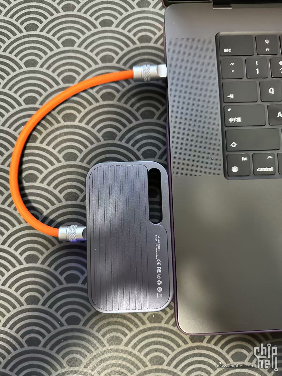

最后是淘宝特意定制的USB4线,主要是为了美观。集美们,好看么。
USB4v2/雷电5的线淘宝也有定制的,但是太贵了,按照上面的测试,其实没有任何区别,别做冤大头。
SSD换成了990PRO。
空盘:
满盘:
线材测试的结论大概就是,能点亮那么速度就一样,不需要追求雷电5标。
但山寨线能不用就不要用了。
测试仅供娱乐,enjoy。
