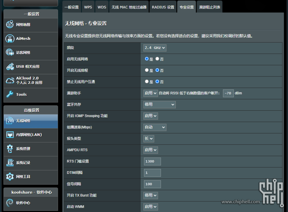

2、路由:华硕AX86U,中继模式,LAN口有线接光猫LAN口,放置于书房拐角处,SSID和密码与光猫一致,漫游阈值:2.4G为-70dBm,5G为-75dBm

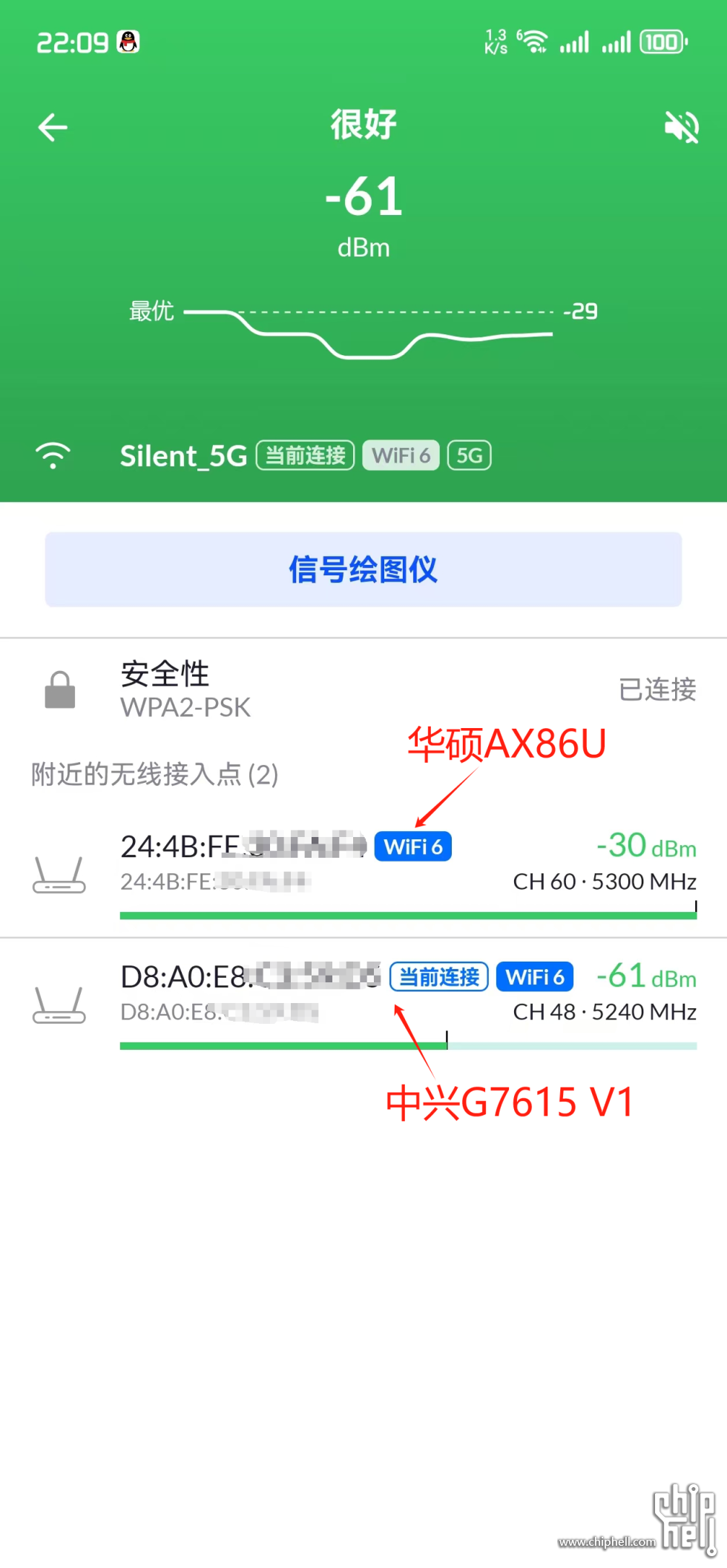

二、问题描述
1、坐在书房,手机WIFI自动连接光猫的信号,关闭WIFI重新连接,问题依旧
2、躺在书房一墙之隔的卧室,WIFI依然连接的是光猫
中兴光猫的WIFI信号这么NB吗?我该如何设置光猫、路由或手机,能够正确连接最近距离的WIFI?

路由WIFI 2.4G阈值
路由WIFI 2.4G阈值

WIFIMAN的连接状态
WIFIMAN的连接状态

路由器要支持802.11k/v/r才支持漫游,很明显你的光猫并不支持或者没有开启这些协议。
建议关闭光猫WIFI,重新购买路由器覆盖原光猫的位置。

AX86U 5G频段的信道CH60,很大概率你华为手机不支持或者支持不好,只能继续连接中兴光猫的信号
 楼主| 发表于 2024-11-19 15:10 | 显示全部楼层

AX86U 5G频段的信道CH60,很大概率你华为手机不支持或者支持不好,只能继续连接中兴光猫的信号 ...
晚上我回去把AX86U的信道也改为48试试看

发表于 2024-11-19 16:42 | 显示全部楼层
可以设置为44,最好别一样,有干扰
最爱你我的宝贝 发表于 2024-11-19 11:56
所以,才通过漫游阈值的方式实现伪漫游,以前用的AC68U和AX86U配合没出现这样的情况。
只是现在这光猫的W ...
不是这个意思,很多品牌路由器默认不打开802.11k/v/r的,只有在mesh状态下才开启,故在没有开启的情况下你这个漫游阈值其实并没有生效。
补充一下,你可以到acwifi站长公众号找到站长提供的测试软件来检查该路由器是否开启了k/v/r。
