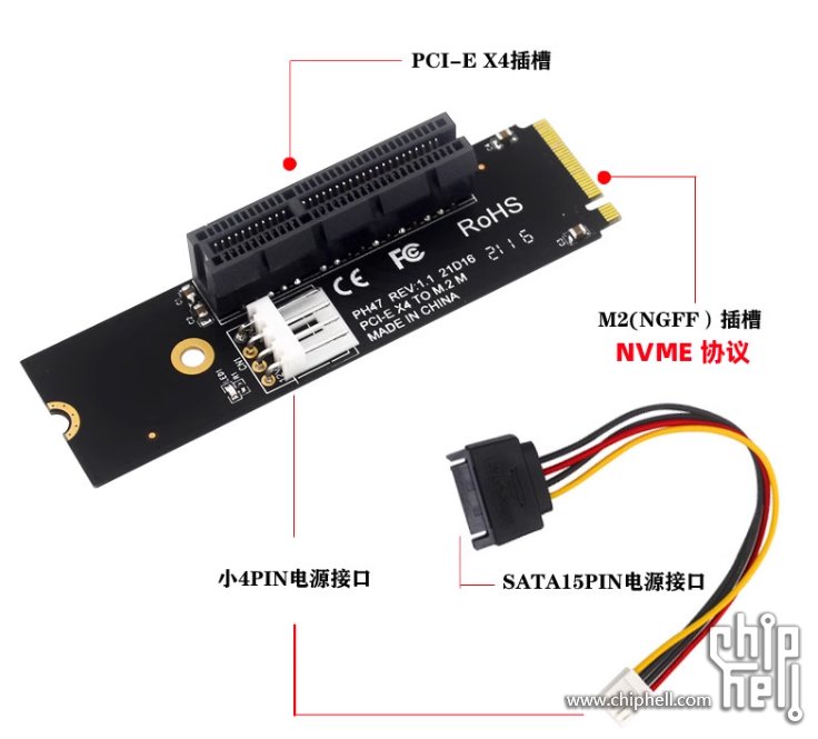

1. 带PCIEx4插槽,这个有三种思路:

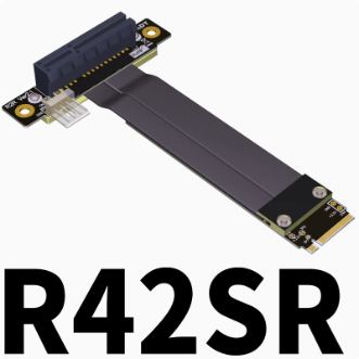

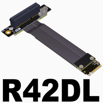

思路A:不一定非要从主板本身插槽找,可以用M.2插槽转接(正好是PCIE X4),可到某宝的adtlink的店搜适合你的规格,样式茫茫多,下图是举其中两个例子(线长有多种可选):
但是注意,M2插槽没有12V,因此需要外接供电线(通常转接用的电源线会有标配,一般是从电源SATA口取电)这样PCIE插槽才会有12V。小海豚的6536是半高卡,不知道有没有配半高挡板,如果有,加了转接之后下方依然有足够的空间放置转接出来的部分。但是PCI挡板固定要看你的机箱是螺丝固定还是夹板固定,因为半高和全高挡板的螺丝孔位是不同的。机箱是夹板固定的话就没什么问题了。
另外,如果你不追求非要把小海豚装在机箱PCI插槽上(比如可以拆了PCI挡板随便贴在有风道的地方),这种思路的实施可以更灵活:类似的办法可以用来转接万兆网卡等其他PCIE设备,我在ITX小机箱里面经常这么干。
思路B:考虑到小海豚并没有对机箱外的外接接口,其实他也不是非要装在机箱PCI位置上面,某宝搜M2转PCIE X4可以看到这货:
他直接从M2插槽转换出一根PCIEX4,是3.0还是4.0取决于主板。除了图中这种方向的,还有PCIE插槽反方向的版本。只要你能解决小海豚在这上面的固定以及规避和主板上其他周边部件打架的问题,这种相比思路A应该是比较简洁的做法。

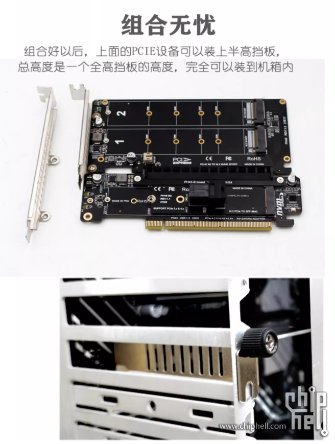

假如M2插槽都在装甲下面,无法或者不舍得拆装甲,又或者不想像思路A那样多出来一根供电线,而你又恰好有一根不用的PCI-E X16插槽,只用在X4的小海豚好像很浪费?可以试试看搜索“PCIE拆分卡”,比如有一种比半高还矮的拆分卡,可以把X16拆成8+4+4,把小海豚直接插在顶部的PCI-Ex8,叠叠乐一下应该就是完整的全高(如果小海豚有半高挡板并且是标准半高卡的话),而且还多出两个最长支持到22110的M2插槽(M2和PCIE的规格取决于主板,主板是3.0他们就是3.0,主板是4.0他们就是4.0,主板是5.0估计只能稳定用到4.0,因为这东西还没为5.0优化过,也许需要在BIOS里面强制把那根插槽设为4.0才行)。
当然,这功能的实现需要主板的PCIE支持拆分,不过一般AMD这方面都做的挺好,至少先天这个功能是给到板厂了,一般都会支持8+8,8+4+4,4X4,好像还有4+4+8,比起Intel新一点的CPU一般只给8+8要体贴。至于板厂有没有把这个功能开放在BIOS里就是另一码事了,一般来说御三家都会有,华擎一般也有,选铭瑄七彩虹这类的话需要事先确认下有没有....
