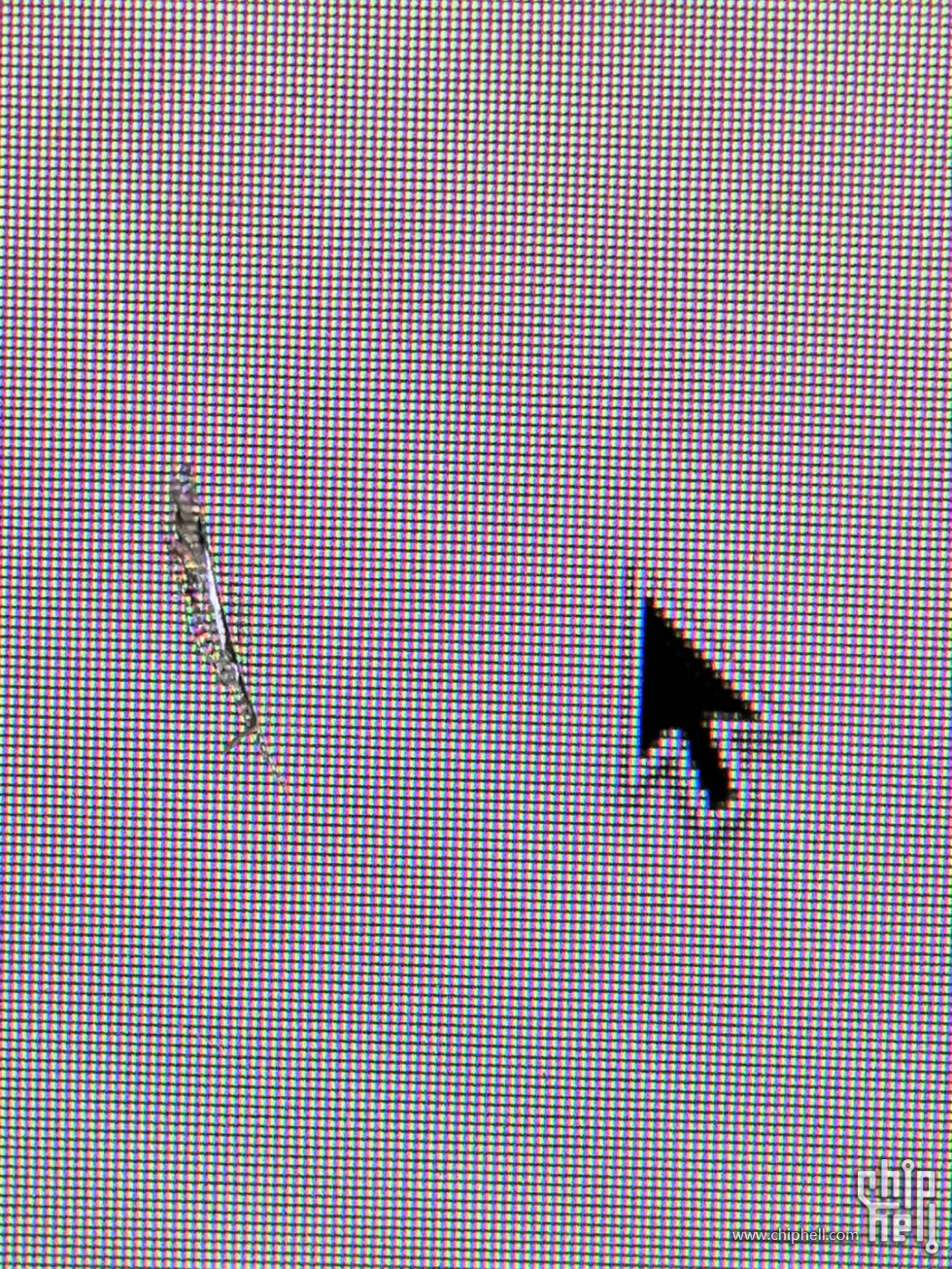

显示器型号是AOC U32U1,下班回来发现被上幼儿园的儿子用剪刀戳了个口子,不知道有没有办法自己修复一下,希望大家多多指教

关键是那块白的显示不了东西了

偏光膜破了,重新贴偏光膜就可以,深圳那边应该很简单,其他地方愿意做的人少。

重新贴偏光膜然后封边,一张偏光膜一把美工刀, 熟手的话15分钟搞定。 要无尘环境操作

天际长风 发表于 2024-11-23 19:24
关键是那块白的显示不了东西了
那就是...那块彻底戳坏了....
关键是那块白的显示不了东西了
那块发白的也有可能是上层偏光膜被彻底划破了才这样,如果真的有办法重新贴一个的话应该能恢复
