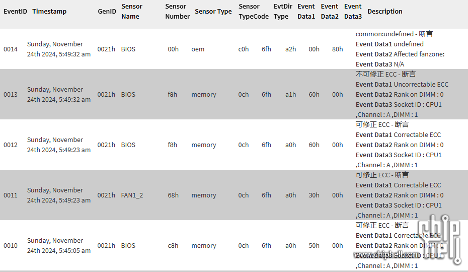

今天刚收到的ROMED8-2T,装机启动的时候会随机卡在南桥或者北桥初始化界面,有的时候也能正常启动进系统,后来登录ipmi发现有错误日志
于是我把A1的内存条拔掉插到A2上之后重新开机,发现这个错误还是有,这是A1插槽有问题,还是CPU通道有问题啊?
BIOS和IPMI都是最新的版本了

你的内存哪来的?是否是正品?
我上星期也遇到类似错误。换了正品内存就没问题了。
如果换插槽还报ecc错误,一般第一时间怀疑内存。
 楼主| 发表于 2024-11-24 00:38 | 显示全部楼层
weiweiwitch 发表于 2024-11-24 00:25
你的内存哪来的?是否是正品?
如果换插槽还报ecc错误 ...
我原先有一套Xeon平台的,看我现在二手区卖的那套,因为都是DDR4的内存,我就拆下来用了,这内存在Xeon上没问题的

嗯,理论上是没问题的。频率低点也没关系。
只插单条也这样吗?

单条没试过,4条我试了,一样报这个错误。但是很奇怪的是系统也能进,还能稳定压测,但压测的时候错误是不断地报的
发表于 2024-11-24 12:31 来自手机 | 显示全部楼层
weston 发表于 2024-11-24 08:51
单条没试过,4条我试了,一样报这个错误。但是很奇怪的是系统也能进,还能稳定压测,但压测的时候错误是 ...
这种情况是不稳定的,系统随时会崩溃。
另外,因为会产生大量的中断,系统性能很低。
建议一条条内存试试,看是不是所有内存都有这个问题还是说某些内存才有问题。
另外,这些内存在原来的机器上是否也有ecc错误?
 楼主| 发表于 2024-11-24 12:50 来自手机 | 显示全部楼层
原来机器上没有问题
发表于 2024-11-24 17:57 | 显示全部楼层
内存错误,不是内存有问题就是内存插槽有问题
全新cpu可能插太紧了
如果是2手可能cpu有问题,最好换一个cpu试试....

 楼主| 发表于 2024-11-24 18:34 | 显示全部楼层
已经破案了,应该是内存条不支持,我这是单根32G的
啥意思?你的32g不是应该是RDIMM吗

 楼主| 发表于 2024-11-24 21:00 | 显示全部楼层
是LRDIMM

 楼主| 发表于 2024-11-24 23:37 | 显示全部楼层
blackbeardever 发表于 2024-11-24 23:28
RDIMM,2133---8G,2400---32G,2666-32G
你看我贴的官方的文档,RDIMM 8G是支持的,但是我的LRDIMM是32G的,不在支持列表里面, 我想可能是这个原因
发表于 2024-11-24 23:42 | 显示全部楼层
兼容问题。
早年现代?在超微上动不动跳ecc,换了金士顿直到退役无事发生。然而退下来的现代到asus上也是啥事儿没有
就像现在的超频条跑不满,不想给厂商做测试还是照着兼容表买会省不少时间
