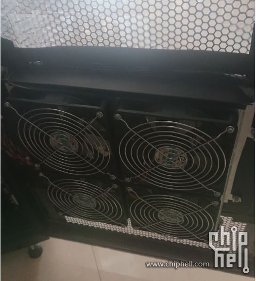

难点在于如何热交换。米家温湿度计2几十一个,再配上带蓝牙网关的智能插座也就100,够测温和开关了。不考虑空调你就得开一个空气流通的口子然后带动空气流动,密封环境什么机柜内风扇完全没有任何改善的效果。我在床边放了四个分型工艺的12038,安静散热能力强

并不是密封环境,我打开着门让空气流通。12038是什么?

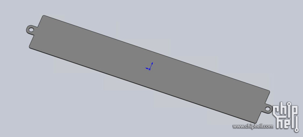

自制简单防尘机柜
机柜是网门机柜
自己画了个进气口风扇架,画好后随便找个钣金加工的做了出来。1mm镀锌板
配合这种G4初效龙骨过滤网。
把尘棉裁成条,用双面胶粘在机柜柜门边框上。
门上多余的网孔全用塑料膜贴上。机柜自己的缝隙全用绝缘胶带贴上。
进线口在机柜下方,没有任何处理。
机柜标配的出风口风扇就不提了。
最后进风口装上就这样。。。。。
这种过滤网能水洗。
机柜内部还是有浮尘的,毕竟用的只是G4级别的过滤网,而且没有完全密封。但一年都不一定需要清理一次。
机柜内全天运转的设备功耗不到300W。夏天机柜内部气温最高不超过35度
过滤网+风扇总厚度有8cm,会影响进气孔后面设备的安装。所以这片区域的设备我是放托盘上的
