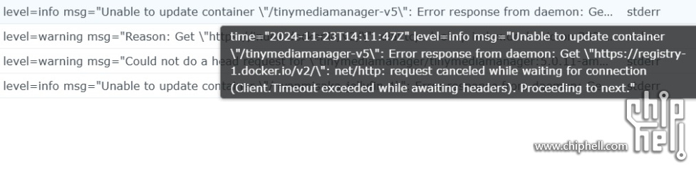

黑裙SA6400 DSM7.2.1 -69057 up6,在Container Manager里面查看、下载docker镜像都没问题,但用watchtower命令行自动更新就出问题了,这个是什么原因呢?

发表于 2024-11-24 14:18 | 显示全部楼层
你DNS都超时了

发表于 2024-11-25 00:42 | 显示全部楼层
docker daemon的代理问题。群晖总喜欢跟标准Linux搞些不一样的
参考这位大佬总结的 https://blog.chai.ac.cn/posts/docker-proxy
DSM7.2系统ssh上去建这个文件设好代理
/etc/systemd/system/pkg-ContainerManager-dockerd.service.d/http-proxy.conf
然后重启ContainerManager就好了
