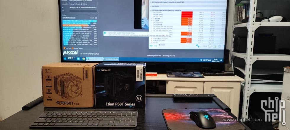

我的P60T是1年前买来给14900KF用的,前几天换成了9800X3D。
散热器延续用,跑R23会撞我改的85度温度墙,然后降频到5.1G左右跑完 。我网上逛了一圈,看轮子之前压9700X用的同款散热器,成绩好很多。
不信邪京东同时又买了新的P60T和FC140回来。犹豫了再三。先拆了P60T。
然后温度就好了很多,稳定82度以下了。而且用的新的1600转的扇子,之前用的是2200的。
发表于 2024-11-24 22:28 | 显示全部楼层

发表于 2024-11-24 22:35 | 显示全部楼层
愿意折腾的话先换上老扇子看看新塔体是不是牛逼,然后换上老塔体新扇子再测一次得到个靠谱的结论。顺便我也比较好奇fc140怎么样
发表于 2024-11-24 22:36 | 显示全部楼层
这级别的风冷散热器,温差6度,不太敢相信。
试试FC140,去年在某视频,可是被吊打的。我去年也入了p60t,没感觉这货有多强,风扇还吵的一逼。
 楼主| 发表于 2024-11-24 22:38 | 显示全部楼层
L470594464 发表于 2024-11-24 22:35
愿意折腾的话先换上老扇子看看新塔体是不是牛逼,然后换上老塔体新扇子再测一次得到个靠谱的结论。顺便我也 ...
那是不可能的,FC140 肯定要七天无理由的。
风扇肯定是老的那款强。其实我现在换那个还能再降几度。不过老风扇太吵了。
发表于 2024-11-24 22:40 | 显示全部楼层
我看评测 V3有的评测不如V1啊  难道是个体差异?~
要不你再换回V1试试?~

 楼主| 发表于 2024-11-24 22:49 | 显示全部楼层
要不你再换回V1试试?~
不换了 折腾怕了。不知道是塔体的问题还是扣具的问题。
我怀疑是热管老化,或者老款扣具的压力不够。
老版本的塔底和新款有区别的,老款有螺丝。新款一体的。或许新款对AMD有改善。
老版我当初觉得温度不对 重涂硅脂和改变安装方向。有细微改善,但还是杯水车薪。

热管有老化一说吗?还是当初的热管弯折工艺差导致里面失效了呢?
发表于 2024-11-25 18:07 | 显示全部楼层
是说老化还是新买的有差距?还是品控?以前是测过,猫头鹰案例,大概六年也就2°左右??
你这个兼职玄学了。

热管效率确实是会随使用时间衰减

6度差不少了吧,品控问题吗?
发表于 2024-11-26 04:37 | 显示全部楼层
有6度差距说明库里奥品控有问题或者热管寿命不行了。
发表于 2024-11-26 05:00 来自手机 | 显示全部楼层
最大的可能是你之前那个被快递暴力运输摔过,性能就不行了

我之前的P60T 只能设置200~220W FPU会上90度。
这样看我之前的P60T 效能就是有问题
之前14900KF反正会降频 也就没在意。
这次换9800X3D 问题才显现出来。
