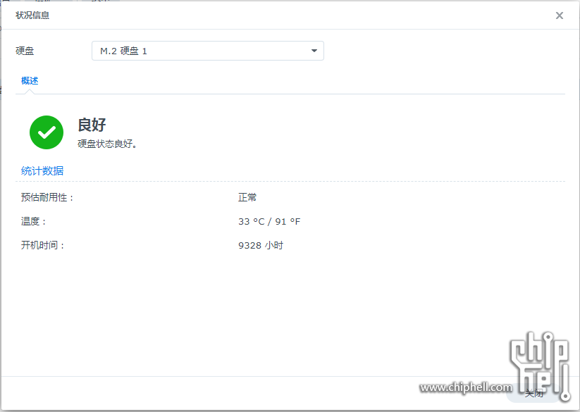

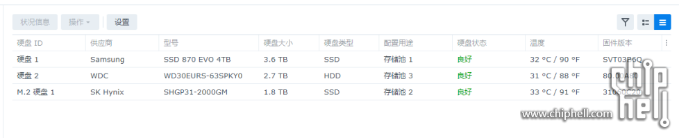

发表于 2024-11-25 09:17 | 显示全部楼层
2t的国产ssd,用了1年多,用来做PT下载缓冲盘,暂时还没问题

发表于 2024-11-25 11:17 | 显示全部楼层
fooobar 发表于 2024-11-25 11:07
请问兄弟是做的缓存吗?还是存储池后下载。
改的存储池,群晖download station的pt下载机制是要有个空间指定为下载交互区域,下载完成后再拷贝到对应的文件夹里,下载交互区用来维持上传数据,你手动删除之后才释放。
