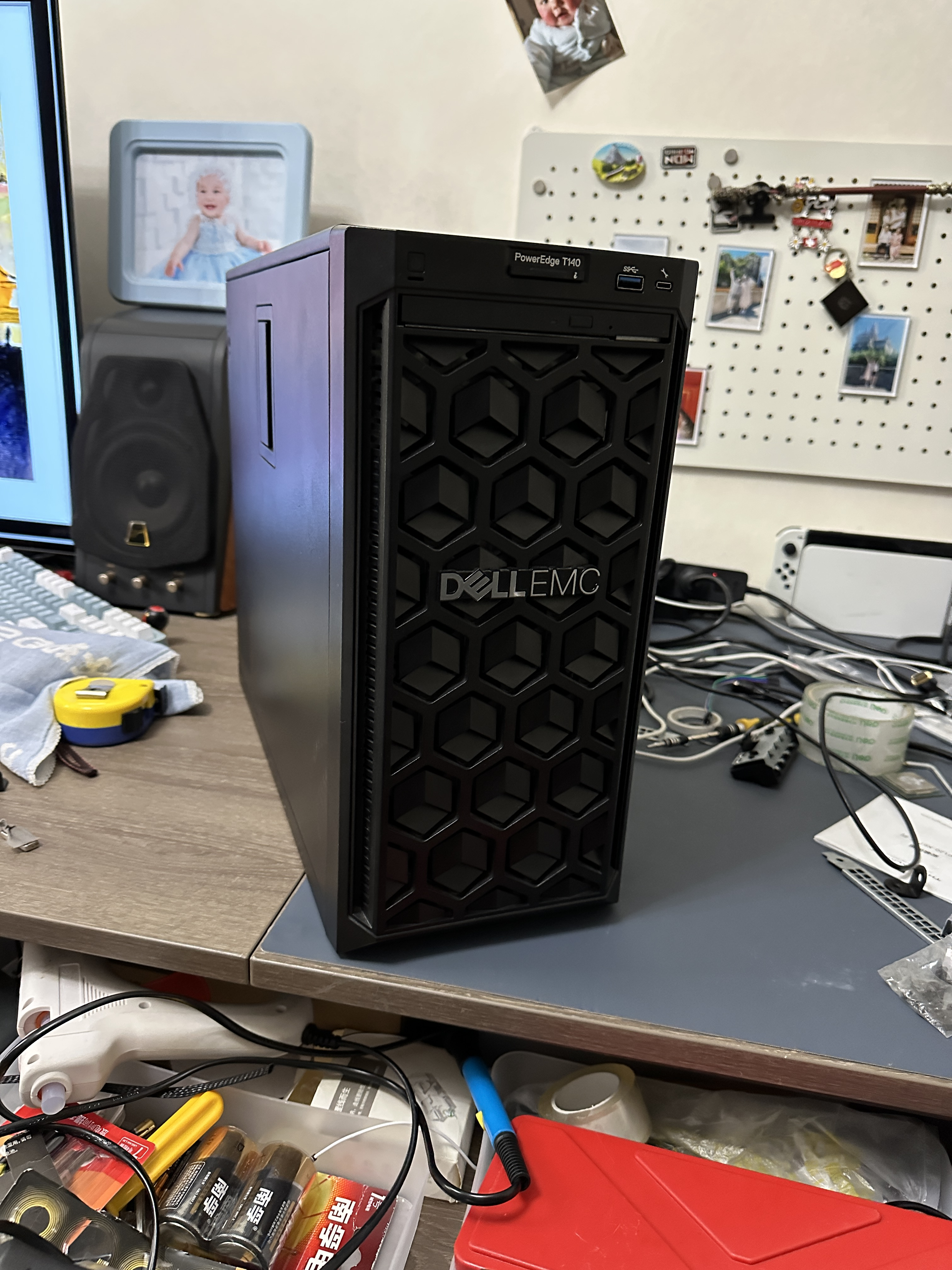

作为机箱学者(自封),对rgb和海景房有点逆反,整了个dell的poweredge T140,完全是冲着造型去的,前面板emc的logo与蜂窝状进气孔深得我心,刚来的时候它是这样的。
oem通病,喜欢整一体式挡板,并且主板固定位除了标准matx孔位外,还多了很多奇奇怪怪的孔位,麻烦!

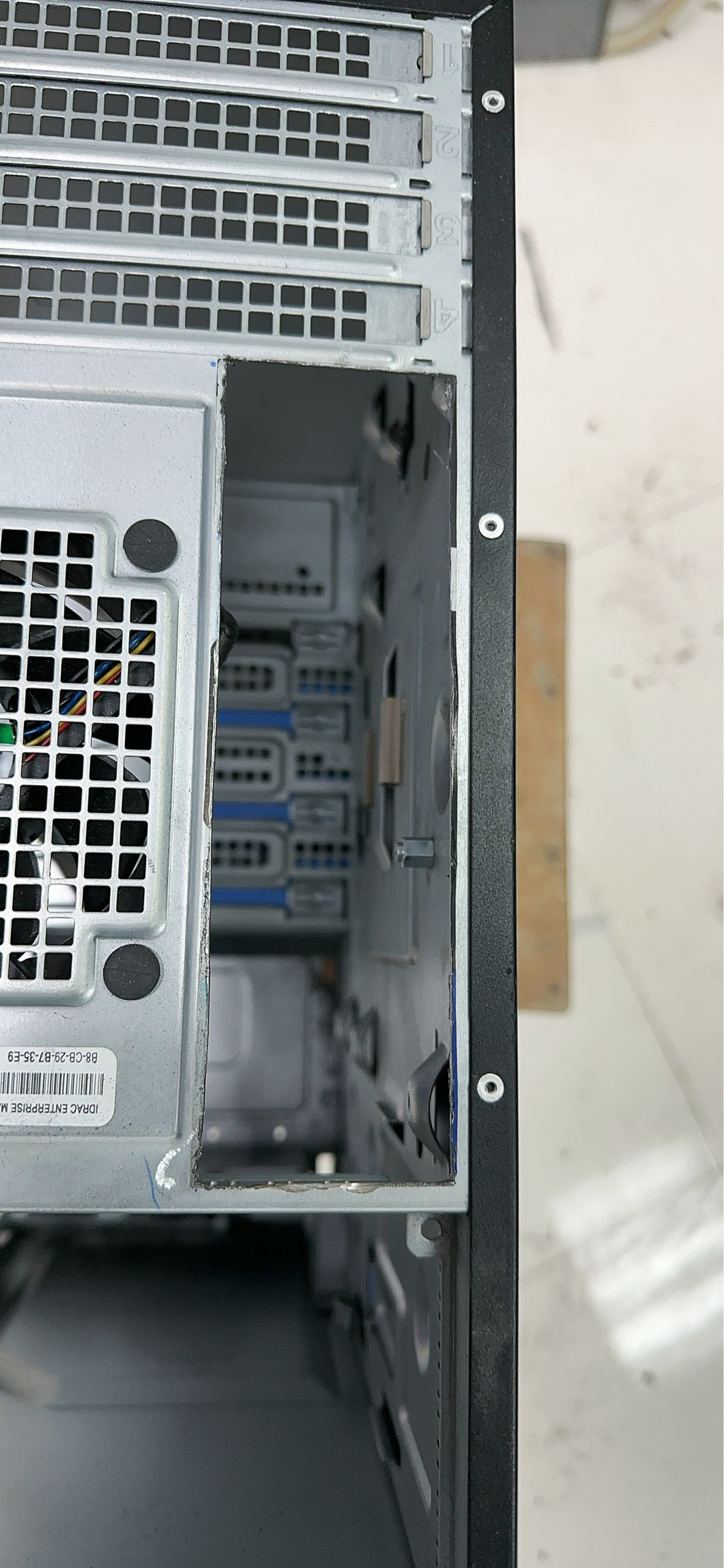

幸好我办公室工具多,一通切割开孔,这个机箱除了io挡板烦人外,最逆天的是它的4个hdd硬盘架,我天真的以为跟联想啥的oem一样,把铆钉打掉就可以轻松拿下来,没想到它与机箱另一侧侧板还是固定到一起的,非常难处理,花了我好几个小时才完全切割下来,并且没有伤到另一边的漆面,完美!
怎么样,切的还可以把?反正这已经是我的最高水平了,我开始以为会像狗啃的一样,这比我想象的好多了!

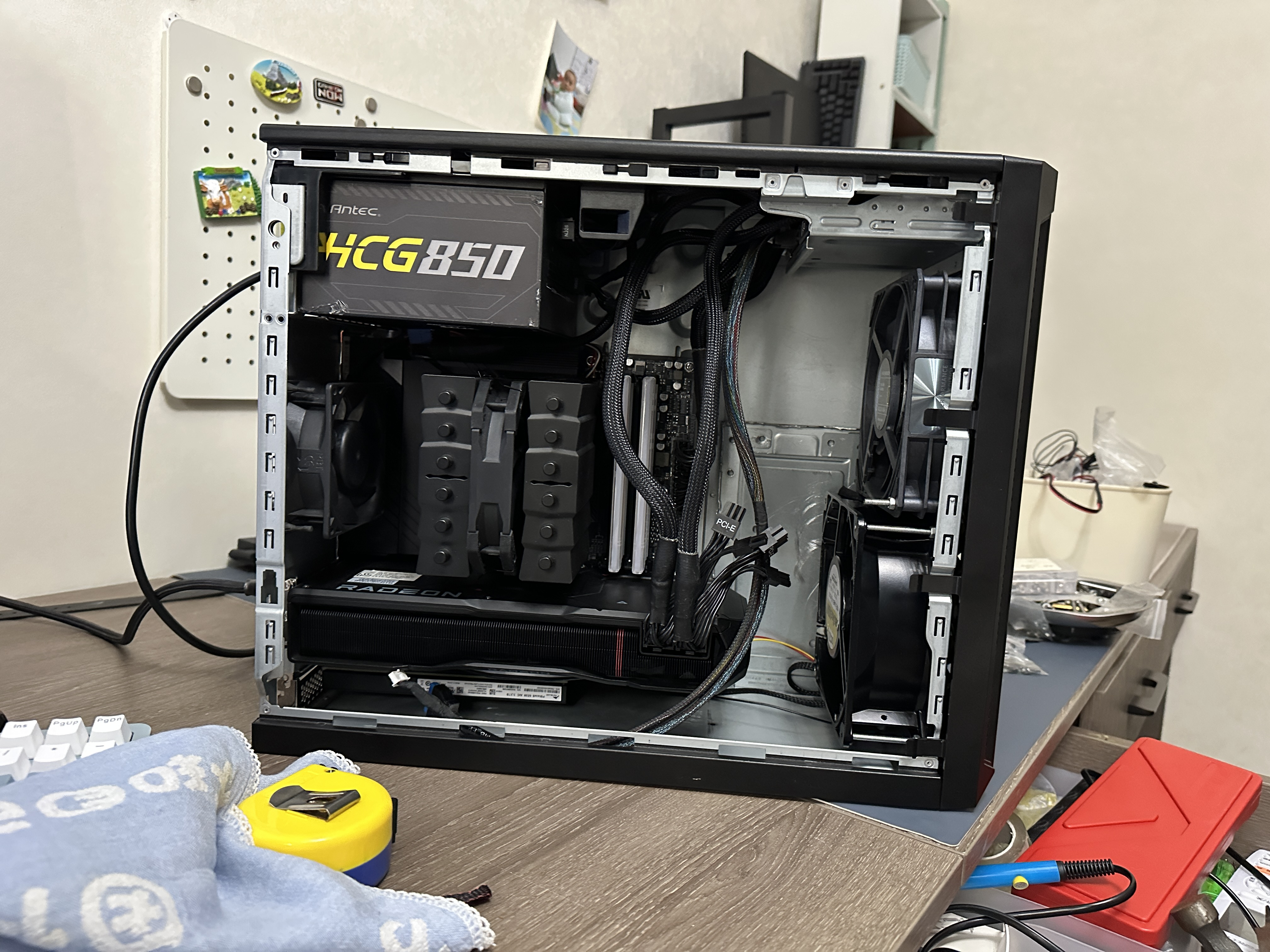

切掉前硬盘架,并在前脸开了两个14cm风扇位,用上我巨无霸14051风扇,风很大,美滋滋
装机,完美!

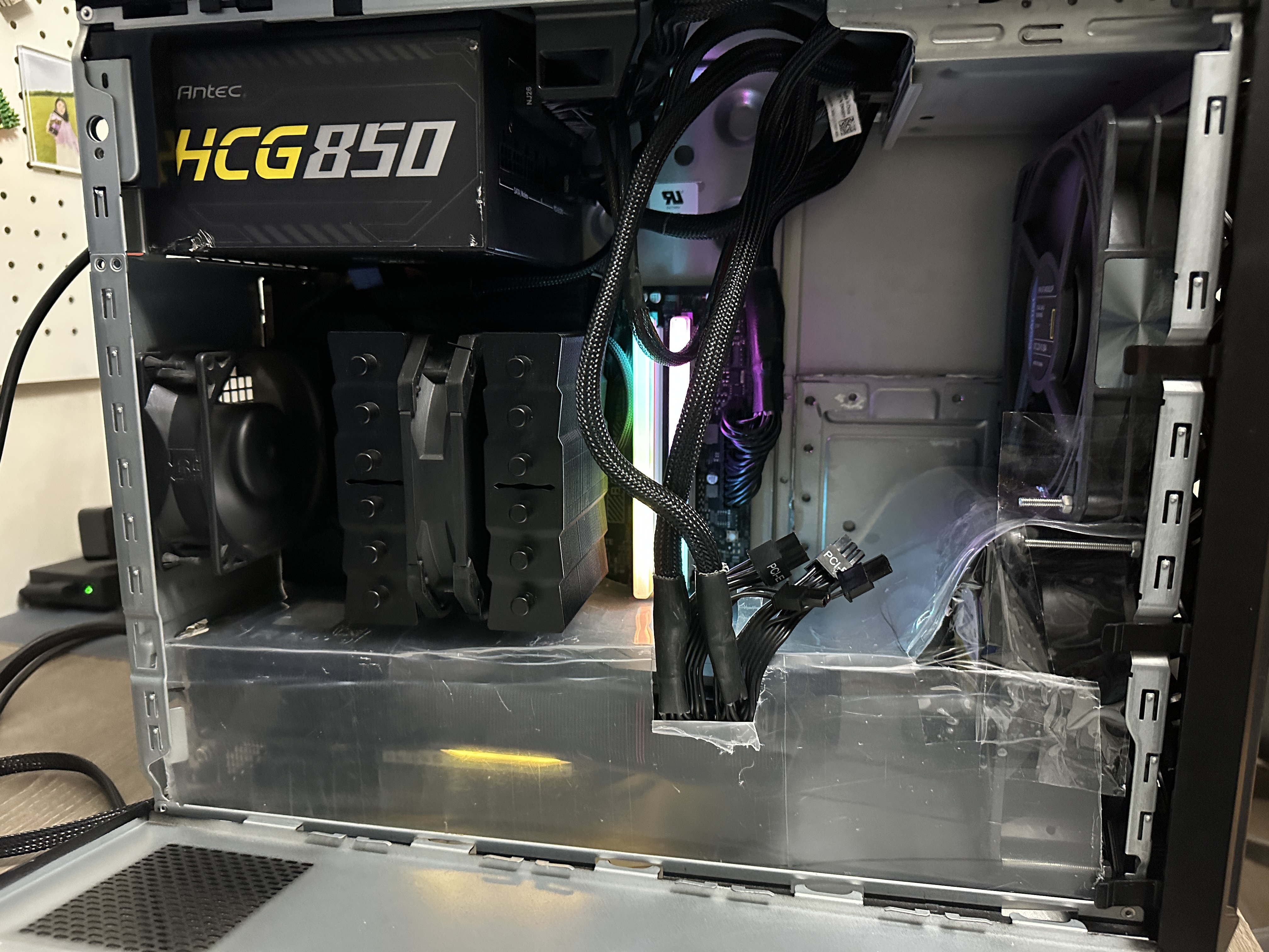

还模仿工作站,手工建了个显卡独立风道,效果意外的好,比开侧板效果还好些!公版7900xtx满载72度,热点89度,开侧板差不多74度,热点91度,舒服!

侧面板(左下)有开孔显卡的风道可以利用下开孔,这样前进后出平衡点

就是三洋,型号是9WB1412M503,你tb一搜就找到了,满转速2000转,我一般最高限制道0-70%,放在脚边打游戏时听不到,风很大,我做了显卡的独立风道,手在机箱后面能感觉到忽忽的热风,显卡排气好了很多
