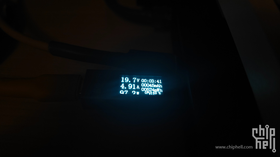

mah那里太少了 是不是不准?用100w的pd给笔记本电脑充电。

查了下似乎是科微斯KWS-2301C这个型号,售后评价里既有说mAH不准的、也有说电流不准的(和酷态科数显充电宝那张)等等;
另外你这个电流显示吧...聚合物锂电池一般以0.8C倍率充电 - 这就是绝大多数设备厂家宣称的“一小时充电80%”,例如你是90WH电池,第一个小时内的充电功率应该是90W*80%=72W=20V 3.6A左右,(当然更快充电也能做到,影响电池寿命和发热大,安全隐患);你这个97WH仅充电池的功率,反算你的笔记本电池应该120WH - 我觉得不太可能,这超过了航空规定的<100WH才可能不申报随身带,我是不会买一个每次坐飞机都要托运的笔记本的...
PD充电,我觉得HwInfo64里的系统总功率比较准(差不了2-3w吧),你可以打开对照一下;
供参考
发表于 2024-12-5 08:23 | 显示全部楼层
买了两个这种便宜货,协商电压电流都有偏差,可能只有power-z这种高级货才准确显示吧

淘宝搜索yzxstudio
手工小作坊最牛逼的
发表于 2024-12-5 09:16 | 显示全部楼层
这玩意要么power-Z,要么yzx吧
