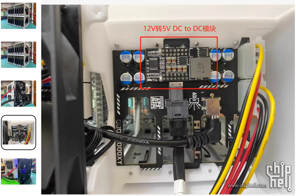

发表于 2024-12-8 07:14 | 显示全部楼层
二手市场上找那种硬盘笼背板,支持12V DC供电,自带12V转5V的电压转换模块,已经用了快一年了,非常稳定;
