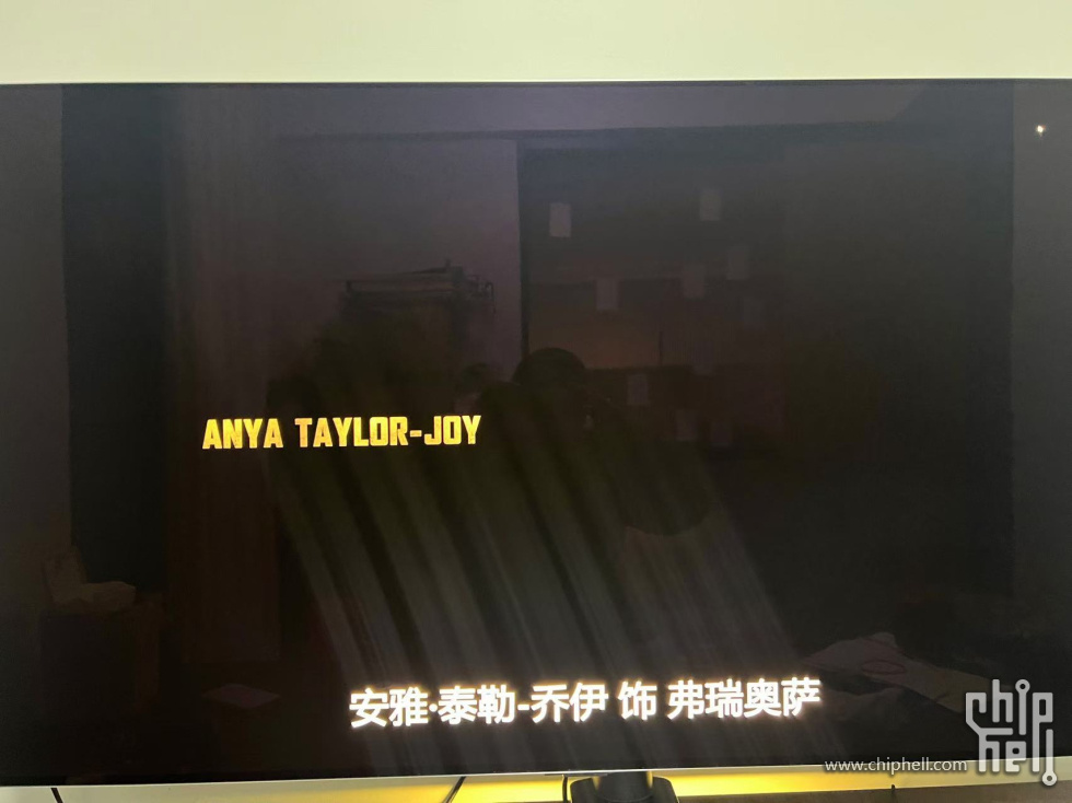

LG G4 55寸,片源是 WEB-DL 2160p DoVi HDR10 x265 DDP5.1
中间这一块应该是纯黑的吧?
发表于 2024-12-6 18:14 来自手机 | 显示全部楼层
播放设备正确播放杜比视界了吗?
 楼主| 发表于 2024-12-6 18:21 | 显示全部楼层
caoyuxin 发表于 2024-12-6 18:14
播放设备正确播放杜比视界了吗?
设置了 打开杜比视界了
发表于 2024-12-6 18:22 | 显示全部楼层
你这上下黑边不是显示的纯黑么。
发表于 2024-12-6 18:25 | 显示全部楼层
片源或者解码的问题呢
 楼主| 发表于 2024-12-6 18:26 | 显示全部楼层
houyuzhou 发表于 2024-12-6 18:22
你这上下黑边不是显示的纯黑么。
上边和下边没问题 ,我疑惑的是中间部分
发表于 2024-12-6 18:27 来自手机 | 显示全部楼层
zgdodo 发表于 2024-12-6 18:21
设置了 打开杜比视界了
用什么播放器播放的?
 楼主| 发表于 2024-12-6 18:27 | 显示全部楼层
dioluve 发表于 2024-12-6 18:25
片源或者解码的问题呢
我也不知道怎么去判断
你怎么知道中间应该是黑色?你用取色器查看RGB值了吗?
发表于 2024-12-6 18:29 | 显示全部楼层
电影画面的话,谁说这种场景人家做电影的就一定要用到纯黑了?
 楼主| 发表于 2024-12-6 18:31 | 显示全部楼层
说实话我不知道,求指导
 楼主| 发表于 2024-12-6 18:33 | 显示全部楼层
我也考虑过这个问题, 要怎么去判断他本来应该是黑还是灰呢 ,整个电影里的黑色、阴影 好像都不是特别黑那种
 楼主| 发表于 2024-12-6 18:35 | 显示全部楼层
caoyuxin 发表于 2024-12-6 18:27
用什么播放器播放的?
播放器是 P o t P l a y e r
发表于 2024-12-6 18:43 来自手机 | 显示全部楼层
**需要装插件
发表于 2024-12-6 19:00 | 显示全部楼层
zgdodo 发表于 2024-12-6 18:31
说实话我不知道,求指导
已经指导你了,用截图软件取色查看颜色值
发表于 2024-12-6 19:07 | 显示全部楼层
发表于 2024-12-6 19:32 来自手机 | 显示全部楼层
说明中间本来就不是纯黑色信号
你看你上下黑边就是纯黑
 楼主| 发表于 2024-12-6 19:34 | 显示全部楼层
bigeblis 发表于 2024-12-6 19:07
说明信号源给电视机的要求就是中间这块显示灰色,至于为什么会这样要求,可能软件解码错误,也可能视频本 ...
我倒是没怀疑是电视故障 ,自己估计是设置问题 ,基友们已经给出一些建议了 我去试试看
 楼主| 发表于 2024-12-6 19:55 | 显示全部楼层
各位基友 确实是设置问题 已经解决了 参考 https://www.chiphell.com/forum.php?mod=viewthread&tid=2614079
