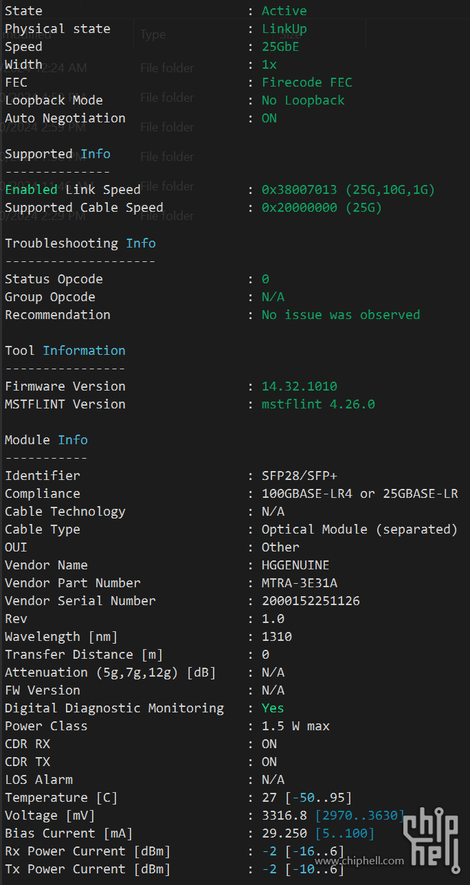

最近搞了一块华为的SP570和一个4121a,准备先试下直连,后续可能拿570专做交换。
但毕竟新入光纤这个坑,请问光模块可以随便买吗?有什么讲究吗?看现在闲鱼上10多20的所谓华为或者思科25g光模块可以用吗。
发表于 2024-12-7 13:41 | 显示全部楼层
4121a华为的1310单模已知可以用, 之前12一个买了一盘
补个图
 楼主| 发表于 2024-12-7 13:50 来自手机 | 显示全部楼层
补个图
闲鱼10多块钱一个感觉很不错。。。就先试试这个了
发表于 2024-12-7 13:55 | 显示全部楼层
但我只能说4121a这头没问题, 你的交换机那头有没有问题可难说
 楼主| 发表于 2024-12-7 13:59 来自手机 | 显示全部楼层
暂时是主机和nas直连用,另一侧华为自家的SP570按道理应该,或许兼容吧。。。至于交换,也是看SP570能不能做交换,25G交换机还是搞不起
