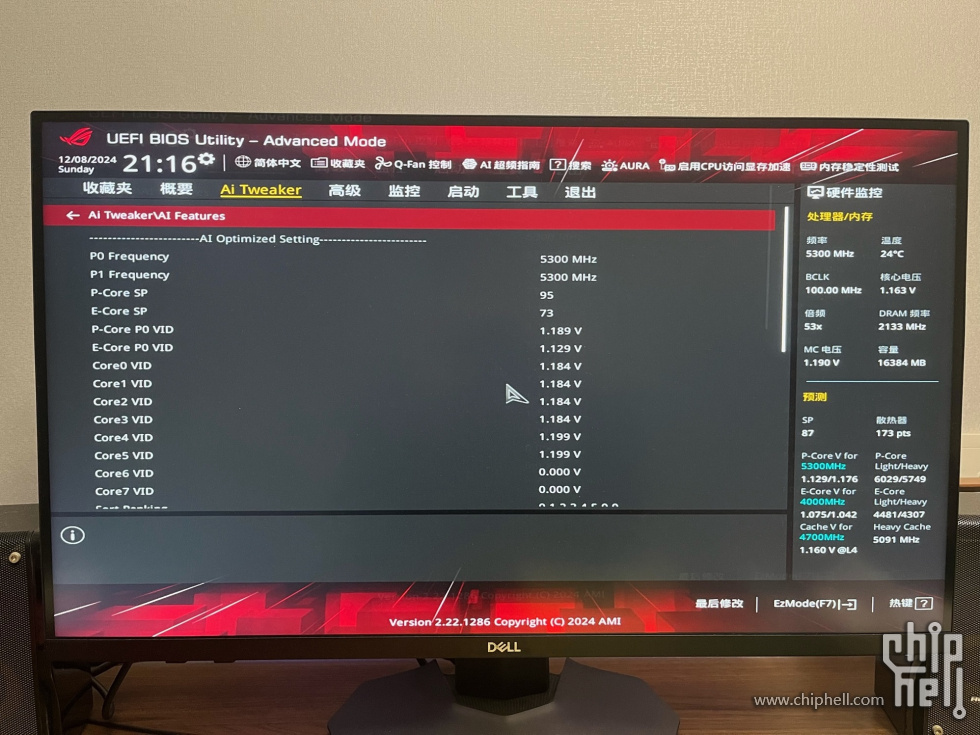

刚快递送到,新鲜热乎的上机一看,SP87,P95E73,随便给了个1.28V,5.8 4.3 5.0全开啥都不关就过了10分钟R23,风冷压到90度。感觉126可以扔了
1209早上1.21V,5.8 4.3 5.0全开啥都不关过10分钟R23,风冷压到81度软显功耗223W
1210晚上1.28V ,5.9 4.3 5.0全开啥都不关过10分钟R23,风冷压到91度软显功耗247W

新批次的146KF雕很多。双11那会买了7个。有4个雕,两个普通中上货,一个雷。
现在闲鱼雕都泛滥了,偶尔瞅一眼都能看到5.8G  1.28V的才卖1200多

看了下,这个5.3g的vid比我sp105的14900k还低了0.05v
如果sp符合体制的话大概1.25v的die sense就可以跑5.8g的r15了,r23估计1.2v
可能之前的大雷旧库存清完了吧,新周期的好像确实普遍不错

 楼主| 发表于 2024-12-9 09:15 | 显示全部楼层
momoka 发表于 2024-12-8 22:14
z790a 记得已经是die 模式电源了,大胆点,这体质跑R23这种低要求根本不用1.28v。狗头 ...
大佬鼓励,早上起床大胆给了1.2,R23跑了几分钟闪退了,1.21就可以过10分钟了,1.25V可以日用了,不过我只打游戏都是关超线程的,应该1.23V可以日用
 楼主| 发表于 2024-12-9 09:20 | 显示全部楼层
如果sp符合体制的话大概1.25v的die sense就可以跑5 ...
猜的真准,1.21V可以跑R23

 楼主| 发表于 2024-12-10 19:11 | 显示全部楼层
1.28V可以5.9 4.3 5.0全开啥都不关过10分钟R23,风冷压到91度软显功耗247W,风冷6G能不能搞一下玩?电源是个550W的金牌,不会炸吧?

zabs13579 发表于 2024-12-10 19:11
1.28V可以5.9 4.3 5.0全开啥都不关过10分钟R23,风冷压到91度软显功耗247W,风冷6G能不能搞一下玩?电源是 ...
R23本来就不是什么测稳定性的东西,何况才10分钟,而且现在寒潮来了,这些都能提升体质,室温28度跑个跑R15看看

我臭打游戏的没那么严格的,实际用我准备过10分钟R23后电压不变降0.1G,或者关超线程加0.02V,游戏没问题就行,现在是玩着摸摸极限
发表于 2024-12-10 19:46 | 显示全部楼层
zabs13579 发表于 2024-12-10 19:24
我臭打游戏的没那么严格的,实际用我准备过10分钟R23后电压不变降0.1G,或者关超线程加0.02V,游戏没问题 ...
脚本跑r15就行了,基本就等于r23再-0.1g

发表于 2024-12-10 19:59 | 显示全部楼层
游戏也可以测,跑最后生还者1.04之前的版本和底特律变人的构建着色器,看看会不会闪退,如果不闪退,游戏就稳了
