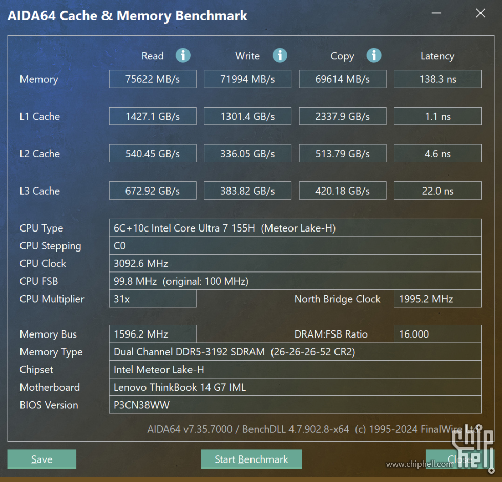

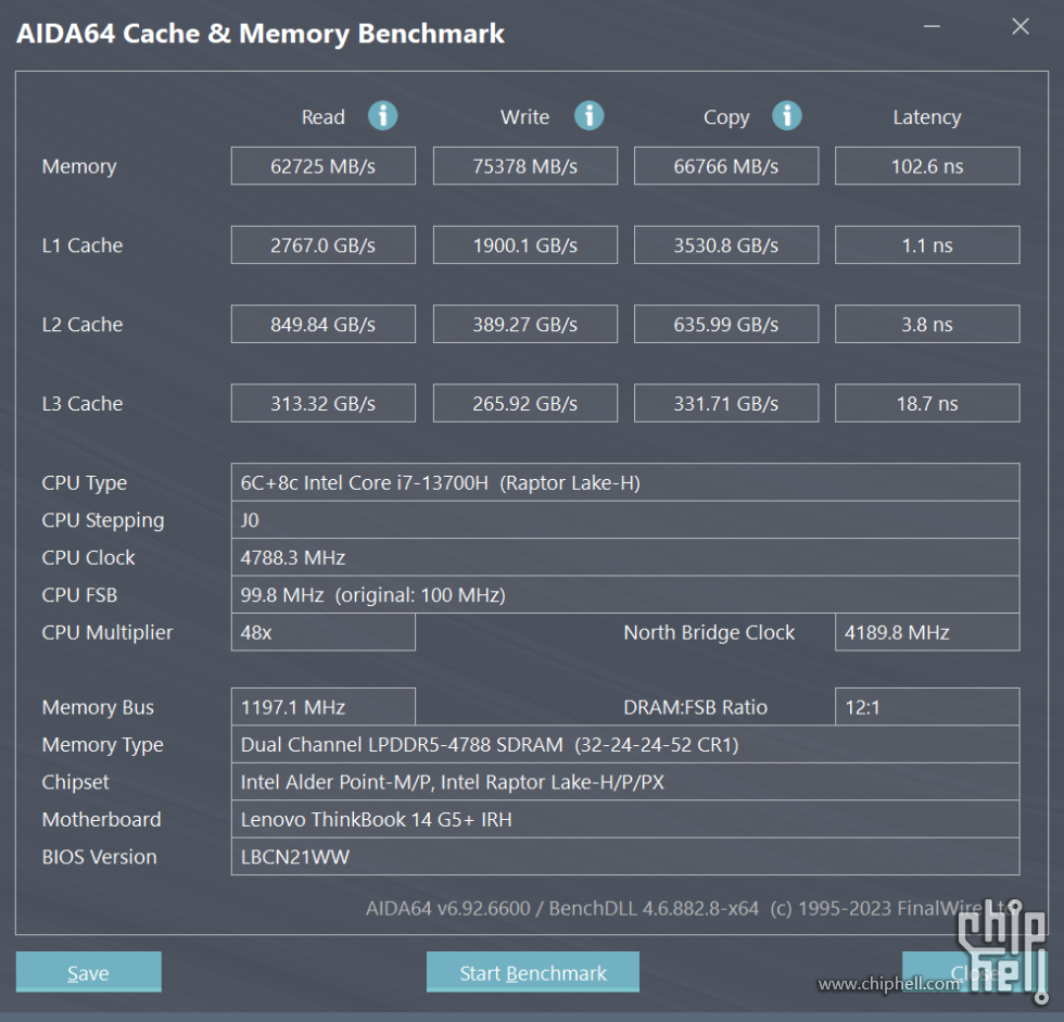

找了一下其他的
thinkbook 14+ 13700H的16g*2,感觉整挺好
然后是thinkbook 14+ 的155h,内存应该是焊死的5600  16g*2(aida对u1的识别有问题,内存速度一直在跳动,这个识别成了3200)感觉也还行啊
怎么125h就这么抽象

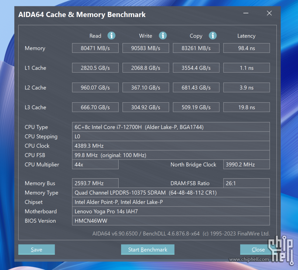

发表于 2024-12-9 23:20 | 显示全部楼层
Yoga Pro 14s 2022款,i7-12700H

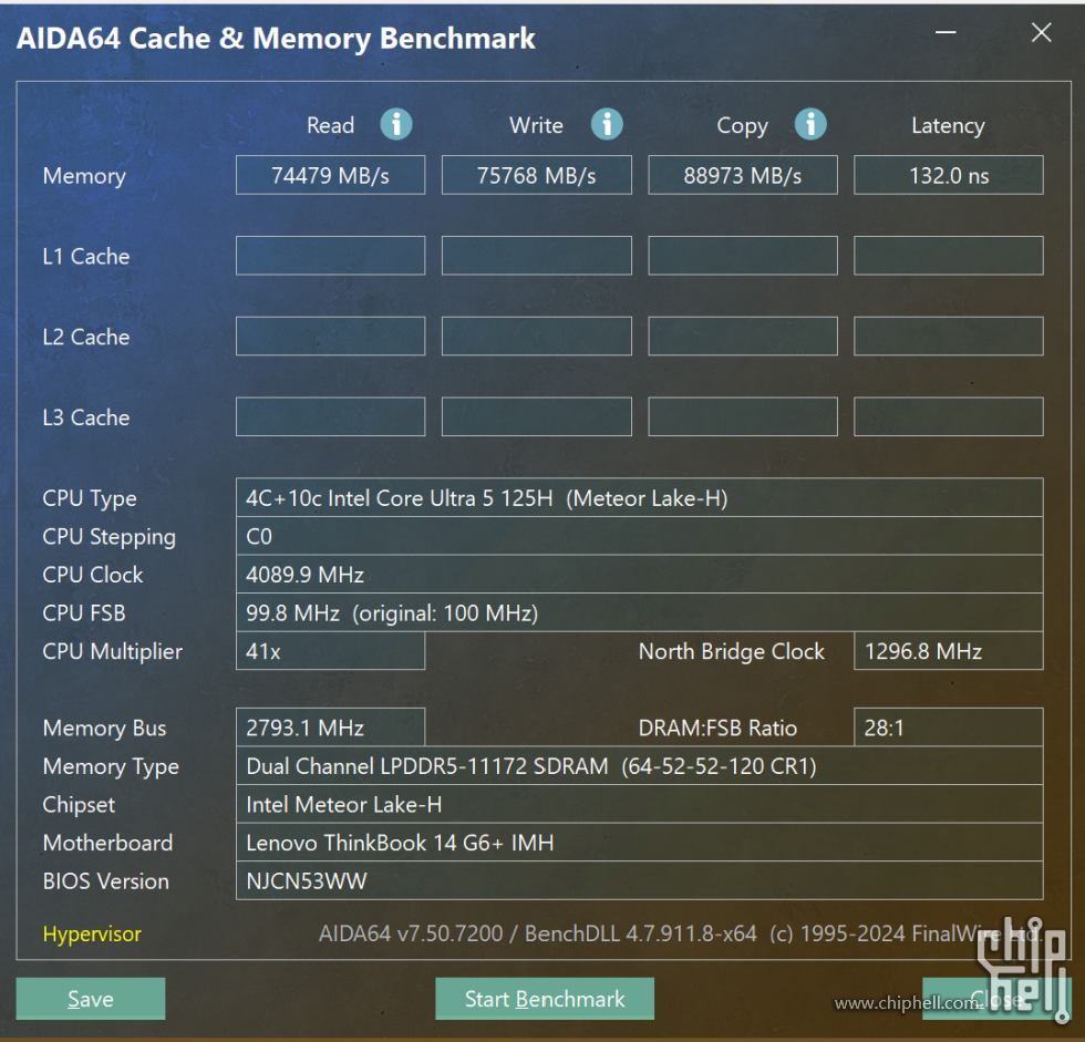

 楼主| 发表于 2024-12-18 11:18 | 显示全部楼层
再更新一个tb14的125h,焊死的lpddr5-7467,这个就整挺好啊,这个还是开了vbs,套了层虚拟机壳跑的
难道是单买的单通道ddr5,加了2根也给你动手脚吗
