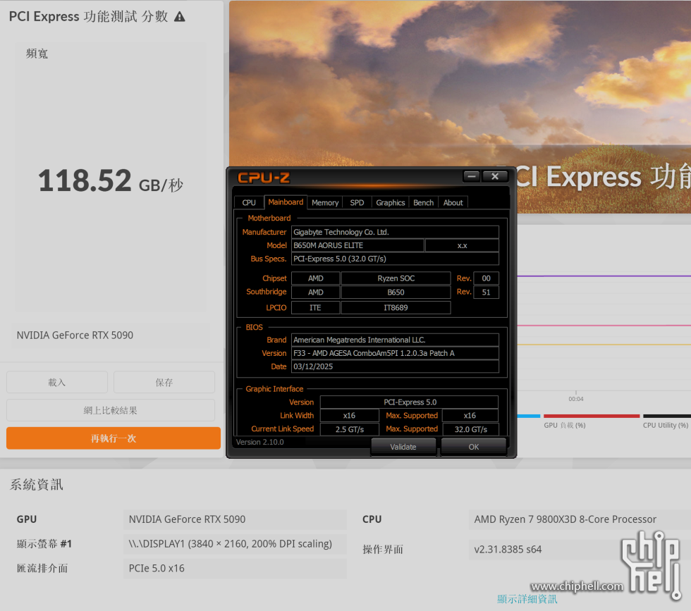

发表于 2025-6-26 08:57 来自手机 | 显示全部楼层
B650小雕配5090 用smi指令沒報錯 bios預設就5.0
