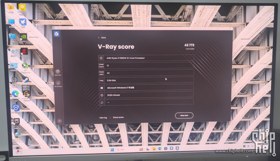

刚摸一颗马来西亚2428周期的9900x。但是我这颗超级雕阿。。。
散热瓦尔基里 v360
内存 fclk2200 6600c28
主频ccd0负压40ccd1 负压50(技嘉最高负压只有50)再加curve shaper  high(high是为了高负载负压比如r23下的负压)负压15
r23跑3.69w相当于9950x跑4.92w的r23。。
Vray跑4.37w(vray官网9900x类别暂时世界第一)之前r23 4.1w的7950x也才跑4.5w 9000系列vray提升这么大阿。

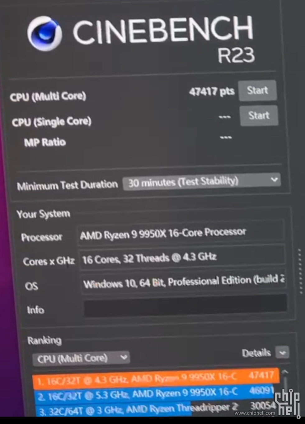

请不要尬黑我大农企的旗舰产品,在钛坦A090 一体水的情况下PBO跑R23 稳4.7W的。
以下是我10分钟的,半小时的也有47088分。

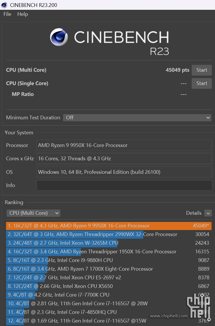

请不要尬黑我的马来西亚9950X好吗。
以下是钛坦A090 一体水下的性能,供参考。
