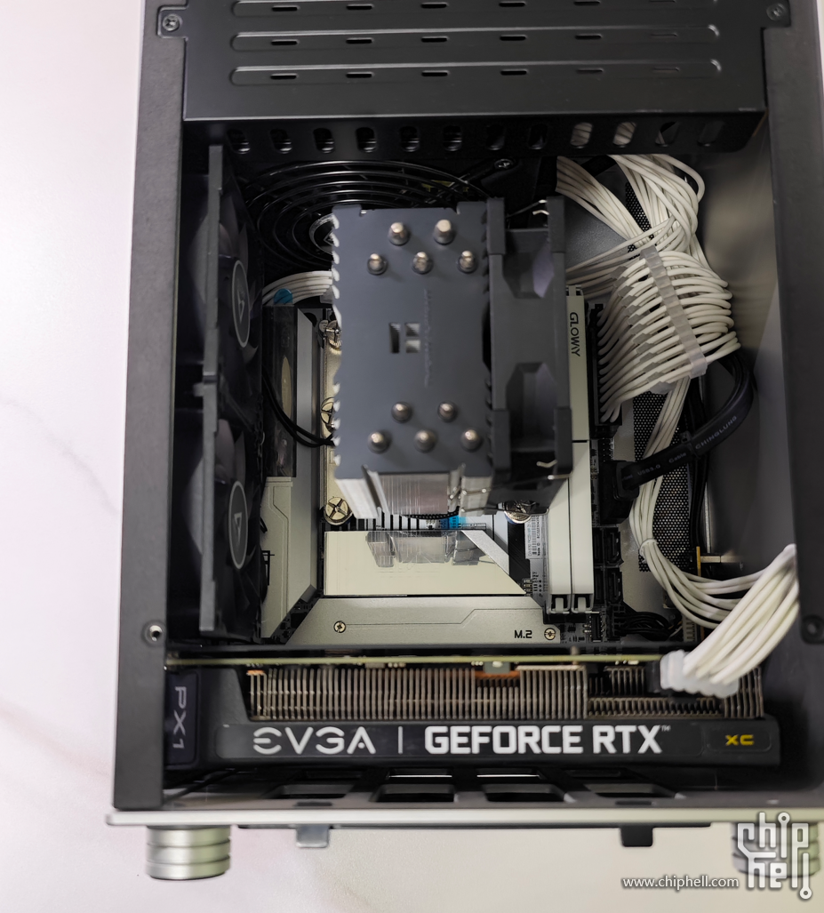

双塔单风扇和单塔双风扇 哪个好点儿 PA120MINI AK120MINI
因为自己用的乔思伯U1 PLUS机箱,最高极限只能135mm的PA120MINI 和AK120MINI两款,
网上看了下资料,单塔的AK120MINI应该可以装双12cm风扇,双塔的PA120MINI就只能单12cm风扇
本来按传统来说,应该是AK120MINI的单塔双风扇会强一些,
但是........
我在机箱尾部用扎带绑了两个8CM风扇,看距离,应该会贴着PA120双塔靠尾巴的那个塔,就类似于双风扇了,
所以........
在这里问问各路大神,理论上应该哪样好点儿
PS:现在用的是ASUS B760I 13600KF(才换上去的,之前用的12490F,ak90压得住,感觉13600kf发热大了,怕是有点儿悬)  ak90
来张图:
第一张,现在是AK90的样子
第二张,是预计单塔双风扇的AK120MINI占地范围
第三张,是预计双塔单风扇的PA120MINI占地范围
再来两张放到U1PLUS里面的网图
这个是AK120mini的网图
这个是类似于PA120MINI但是不知道啥散热器的网图

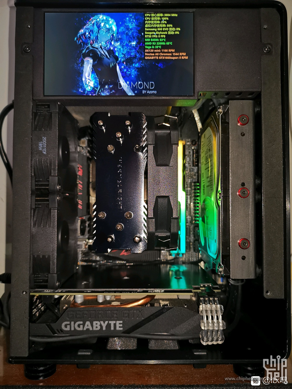

发表于 2024-12-10 09:38 | 显示全部楼层
同U1 PLUS机箱,后出风同ARCTIC F8。我用过U9S和D9L,建议买利民ss135,最后一个图是酷里奥。

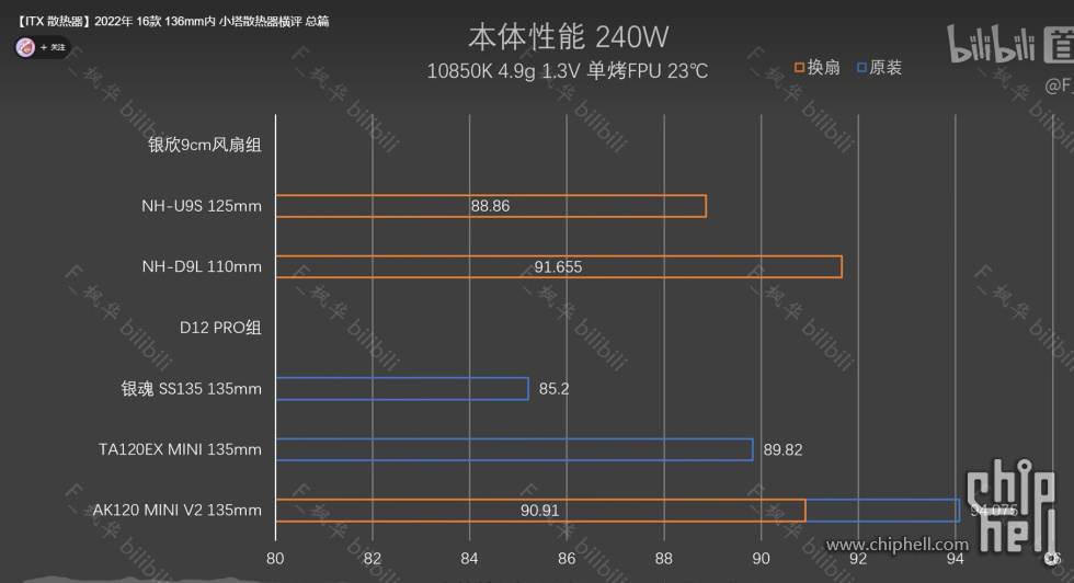

发表于 2024-12-10 12:43 | 显示全部楼层
专玩便宜货 发表于 2024-12-10 12:06
用U9S和D9L的时候,哪个强点儿啊
没很大区别,U9S多一根热管,少1-2度。但是D9L更小一些兼容更好,在华硕B460itx下,U9S紧贴芝奇的灯条,我换成D9L还有约2MM空隙。版主也测评过,你可以搜索看下。
B站测评135小塔ss135综合最强。换扇就是同一个风扇下的表现,可以更好的反馈塔体性能。

 楼主| 发表于 2024-12-10 14:36 | 显示全部楼层
hacmp 发表于 2024-12-10 12:43
没很大区别,U9S多一根热管,少1-2度。但是D9L更小一些兼容更好,在华硕B460itx下,U9S紧贴芝奇的灯条, ...
额。。。看你这个图,好像AK120MINI还干不赢U9S啊。。。
然后别处看的ss135和PA120 MINI好像差不多
那基本上可以确定PA120mini 大于ak120mini了
发表于 2024-12-10 15:16 | 显示全部楼层
是的,猫头鹰受限于A9风扇拉胯,静音表现好,性能是很一般。PA120MINI是新出的,颜值更高一些,但它是穿FAN工艺,不如SS135的回流悍。实际使用其实差距不大的,推荐上双塔。而不是双风扇。
