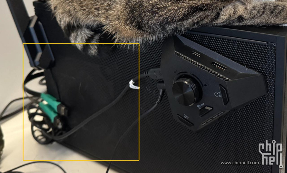

机箱选好了吗?我在10升机箱的主版侧板上吸了一个薄扇,M2固态直降20度。
 楼主| 发表于 2024-12-11 18:05 | 显示全部楼层
我上个itx A4就是这样,最后在外面吸了颗12025风扇给M2降温。
发表于 2024-12-11 18:08 | 显示全部楼层
优雅点吸在里面就好了,没办法的
发表于 2024-12-11 18:39 | 显示全部楼层
你这电源位置,电源不会爆炸吗?t1前脸封死。另外请教一下用什么东西把风扇磁吸到侧板上
发表于 2024-12-11 19:11 | 显示全部楼层
CaptainSlow-Ray 发表于 2024-12-11 18:39
你这电源位置,电源不会爆炸吗?t1前脸封死。另外请教一下用什么东西把风扇磁吸到侧板上 ...
因为我不是原装前脸,小小圆柱磁铁4mm直径,包一层胶刚好,大概最终直径在4.5mm,塞到猫扇的螺丝孔里面。💼 IMG_3973.jpg IMG_4042.jpg IMG_5095.jpg
