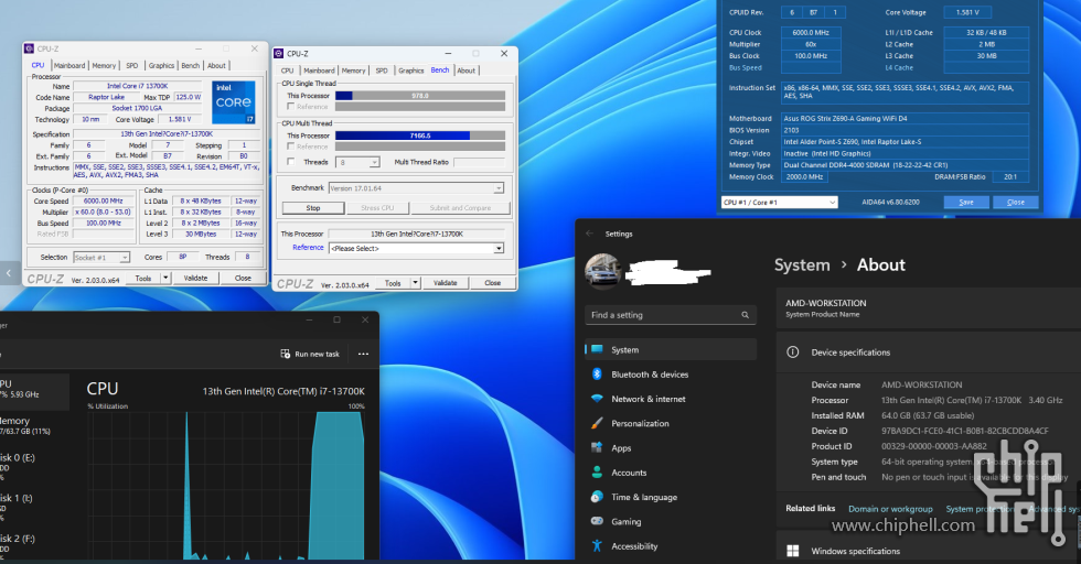

发表于 2025-9-29 12:30 | 显示全部楼层
纪念已经返厂的13700K@6G,关小核关超线程
单核978
