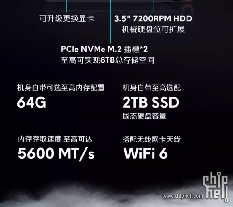

你能发出 9# 那个东西, 怎么能有自信在这里继续输出呢

发表于 2024-12-15 18:58 | 显示全部楼层
zzcgh1928 发表于 2024-12-15 15:42
别扯淡了,13.14代缩肛是Intel自己工艺有问题,再配合激进的电压策略造成的
以前那么多年,我都是内存超 ...
品牌机遵守了
用户呢?
我还真特意看了一下
intel NUC
戴尔外星人
华硕枪神
intel 13 14代有问题,没有谁不认!
但是总要讲道理吧?
为了超频而超频,而且尤其在有明确技术规范和说明书的情况下
超频导致的问题甩锅厂家,能不能不那么无耻?
我可没见到超速超载出车祸赖厂家的!
就像行车,最大负载5吨,你敢说那是免责声明吗?

发表于 2024-12-15 19:07 | 显示全部楼层
zxwangzidd 发表于 2024-12-15 18:58
品牌机遵守了
用户呢?
我还真特意看了一下
他既然开放超频并以此为卖点,那为什么还要按照它默认给出的保守值来用?要是都用5600的jedec内存,那这个卖点它还是卖点吗?市场主流产品都是比5600高的XMP内存,XMP也是Intel自己的规范,那我问你究竟哪个是错的?
我也已经说了,哪怕品牌机按照Intel规范走,也还是有缩肛情况,既然这些已经证明了它本身就有问题,你如何能证明高频内存会加剧此类问题呢?你想把默认和内存超频的工况组成对照组,却没有办法进行完全的变量控制,那么结果只能是自己的臆想,毫无意义
不客气地讲,我建议去检查一下智力是否在正常水平,沟通实在困难

发表于 2024-12-15 19:25 | 显示全部楼层
zzcgh1928 发表于 2024-12-15 19:07
他既然开放超频并以此为卖点,那为什么还要按照它默认给出的保守值来用?要是都用5600的jedec内存,那这 ...
品牌机遵守?
真要遵守了就不会有后续一堆新微码!
但凡你统计下那些缩肛的,找下共同点很难吗?
14900K 32gx4 用了一年多了
14900KS 48gx4是在年中吵得最厉害得时候,我不信邪买的
我在我手上证明了我的观点目前正确...
