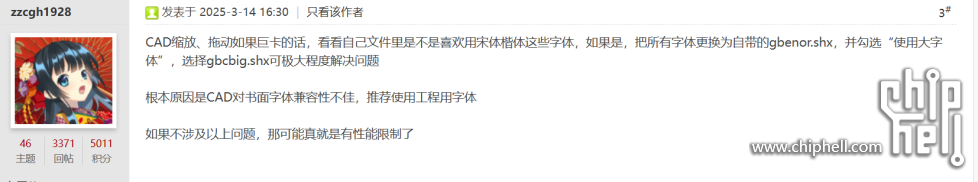

之前有贴说AutoCAD卡顿是中文字体优化的原因。
https://www.chiphell.com/forum.php?mod=redirect&goto=findpost&ptid=2680245&pid=56929661
总之ACAD向来优化差,新硬件提升不明显,高版本更是吃资源,设计院从业者一般用4~8年前的版本(CAD2010 2016 2020)。。。我已经全面转向国产CAD了
