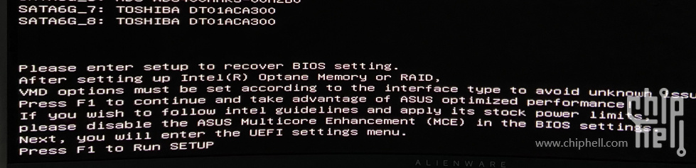

昨天开始,断电开机就出现这个提示,非要f1 进bios重新设置或者载入设置才能进系统,关机不断电就没这问题不知道是vmd驱动有问题还是主板电池问题,各位帮诊断下

把raid 相关设置关掉

但我没有设置过raid啊,就前两天装过一个vmd驱动,

bios 主页有个按钮,叫什么intel 什么什么的,是跟raid 相关的,是不是不小心点到了
 楼主| 发表于 2024-12-21 18:11 | 显示全部楼层
而且这个可能说不通,因为我bios回复最佳设置后也不行,关键第一次配置好后关机不断电开机就ok,断电就这样,所以怀疑多半还是电池没电的原因。不过如果真是这样那这块板子的电池也太不耐用了吧,这才2两多

1. 卸载用不到的驱动/软件
2. 关闭windows的快速启动
3. bios里关闭vmd,如果你不用raid功能的话
4. 换主板电池
按这个顺序去排除。
发表于 2024-12-21 20:58 | 显示全部楼层
很可能是电池没电的问题。但这并不意味着是电池的质量不行。因为有时候是接错了什么东西或者出了什么bug会导致电池异常放电,那电量确实唰唰的就没了……

提示让你关闭主板里面华硕的多核增强技术,你关了试试呗

或者你直接关了vmd不就完了

vmd关了依然没用

啥CPU 和主板?
 楼主| 发表于 2024-12-23 10:29 | 显示全部楼层
13900ks和z690 proart

昨天自己用了原来的连接线改造装了一个新电池还是这样的情况当然自己没法把导线像原装的那样固定死在电池上也焊接不上,只能用胶带,热缩胶固定,不知道是不是这个原因。反正在bios里时间是不对的,一直会在2021年1月1日,系统里时间会在2024
发表于 2024-12-23 10:39 | 显示全部楼层
感觉是你主板不能保存bios设置,电池线路估计是有问题,换电池不行,自己改也不行就去售后呗,能咋办?

你提醒我了,会不会是这个勾日的飞线电池那个线或者接头有问题……只有老老实实等新电池到后再试下

之前我用X99的时候,华硕的板子,出现这个提示是CPU坏了,你可以换块CPU 试试
发表于 2024-12-23 11:10 | 显示全部楼层
小电池没电了吧,恢复默认 了,开启了raid

第一句话就告诉你原因了,主板bios恢复了,为啥导致的主板bios恢复,可能是主板电池没电的原因

应该不是,昨晚都进游戏,还在5.9g高负载玩了好一会儿都没问题,就是断电关机了会这样

关键是它这个提示很迷惑人,又说vmd设置问题,raid设置还说mce增强设置一堆问题,很误导人啊,感觉之前主板没电就提示一个f1进bios

和玩儿游戏没关系,可能是CPU部分模块有问题。

刚好前几天看到b站一个up分享了这个问题,换电池解决,可以试试。
