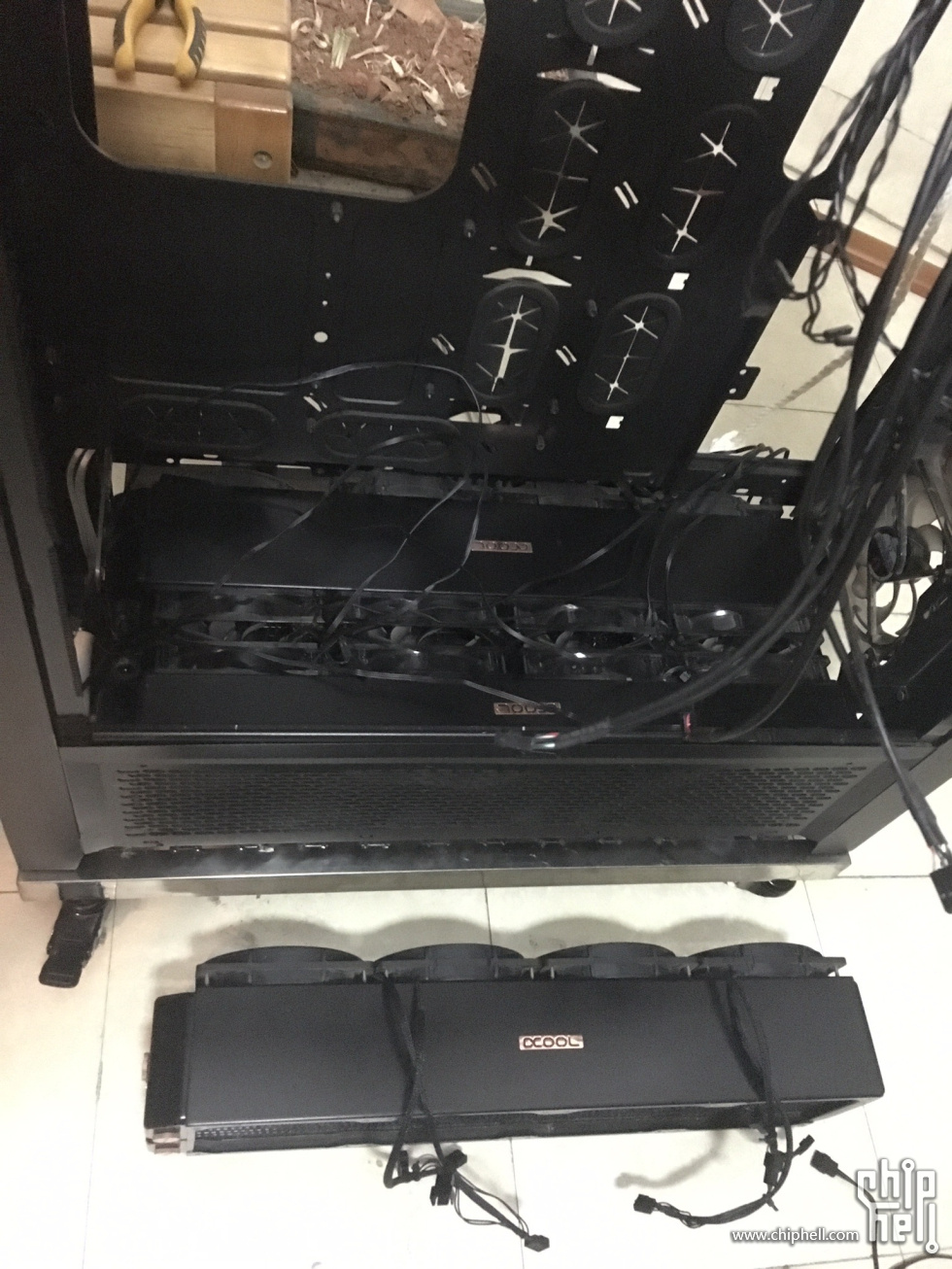

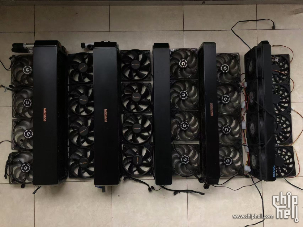

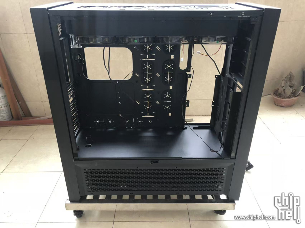

铁打的机箱散热流水的配置,老玩家或许还对我这套散热有少许印象,25年打算买更新硬件了,冷排买了一大堆,由于空间原因,顶部的冷排只能86厚冷排上单面风扇或者60厚上双面风扇夹汉堡。我是低转速1200转定速风扇,火鸟和bq的扇子。大佬们推荐哪个?理论上哪种效果好?纠结咋装呢,听听大家的意见?

gbawrc 发表于 2024-12-22 14:40
厚排夹汉堡最好
做不到啊。86夹汉堡13.5公分的厚度没有那个机箱顶部留了这个空间

 楼主| 发表于 2024-12-23 12:02 来自手机 | 显示全部楼层
sam_no90 发表于 2024-12-23 11:51
T30在这个转速应该强于你图片中风扇的性能了
追风者是吧
