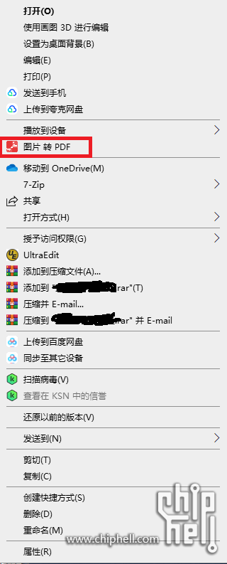

关于右键任意图片格式后,会有这个转pdf的选项,我用注册表 或者 右键管理助手看过,都没有找到这个选项,系统中也没用pdf查看器。
我换了个新的Windows用户也不存在这个选项,所以他到底哪里来的。。。
破案了,这个看着像是金山的图标其实是夸克盘的。。。

找下电脑里有没有这个图标的软件
发表于 2024-12-26 05:14 来自手机 | 显示全部楼层
这个图标是夸克网盘加的右键

应该是没有,怀疑是金山pdf,但是被我删干净了,注册表也搜不到这个选项。楼上说是夸克,我晚点试试

诶,我还以为是金山,对着注册表一顿搜

https://github.com/BluePointLilac/ContextMenuManager
试试这个软件ContextMenuManager管理右键菜单

我用的就这个,已经分析过相关文件关联,都没有这个奇怪的选项

火绒剑分析下 explorer 进程有没有加载一些乱七八糟的 dll

好像是搜狗输入法带的, 是不是用的搜狗输入法...这sb玩意儿现在恶心的不行,带了一堆操蛋的东西

搜狗不是这个图标,设置里也能关

点一下,应该会跳转到相应的软件

我没有搜狗,一直用Windows输入法的

没跳,应该是软件被我删了,但是不知道哪里有残留。

火绒剑好像没法单独下载?我现在装了卡巴,怕起冲突

我用Process  Explorer看了下加载的dll好像也米有不正常的

那个也行,还有什么冰刃什么的

破案了,真的是夸克。。。  QuarkCloudDrive.ContextMenuExt

破案了,竟然是夸克盘的拓展,讲真这个图标我一直以为是金山的。。。

靠,我也有 搜狗输入法搞的鬼

现在基本确定不是夸克就是搜狗。
