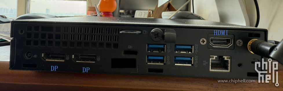

如图所示,这台dell 7070微型机一共有2个DP口和一个HDMI口,之前我一直是DP连接U3223显示器的,最近想同时再连个电视机躺床上用,用HDMI连上电视机后,发现原本的显示器闪屏,我就把主机关了,把DP线拔掉,直连HDMI电视机,打开电源后,电视机还是没显示,连上DP后显示器又有显示了。我的想法是这个主机可能不能同时连2台4K的,那我如何只用HDMI连电视机开机呢?

我原先用过的13代Dell 7010 MFF和10代的3080 MFF都是可以DP+HDMI双头输出的,而且HDMI也是出厂定制加装的,所以大概率还是你机器那个接口或者线的问题。
发表于 2024-12-27 14:35 | 显示全部楼层
你先试试单hdmi接戴尔显示器正常不。。。导致DP闪那个不知道是不是集成显卡不够牛,HDMI版本估计不高。
我见过hdmi接电视机,要在电视的菜单上面选择pc模式,不然也是黑屏。我还一度以为自己电脑有问题,但是接显示器好的。后来才发现这个坑。。。电视盒子和笔记本的HDMI就很少遇到这个毛病
发表于 2024-12-28 20:46 | 显示全部楼层
看到HDMI口旁边的螺丝没?这个机器的HDMI口是通过一个排线连到主板的,如果你的HDMI线比较长或者线材质量一般,可能有点供电或者信号完整性问题

可能是HDMI接口版本低(比如只有1.4),不能稳定支持4K(可能只有30Hz刷新率,你可以先在显示器的HDMI接口上验证一下),又或者是线不够好,也可能是长期不用HDMI接口氧化了接触不好。
如果确认是主机HDMI接口版本低,可以去买个靠谱的DP转HDMI适配器,就可以稳定输出40 60Hz,我的老平台NAS和家里亲戚没有HDMI接口的HP办公机都是这么操作的。
另外,有些电视的HDMI接口有一定兼容性问题,尝试开关CEC选项,或者先开主机再开电视,或者先开好电视再开主机,可能会有帮助

Dell 7070这个转接出来的接口是HDMI 2.0的,但他家直到新7020这一代微型机原生的HDMI接口反而是1.4的,不知道Dell在想什么。
