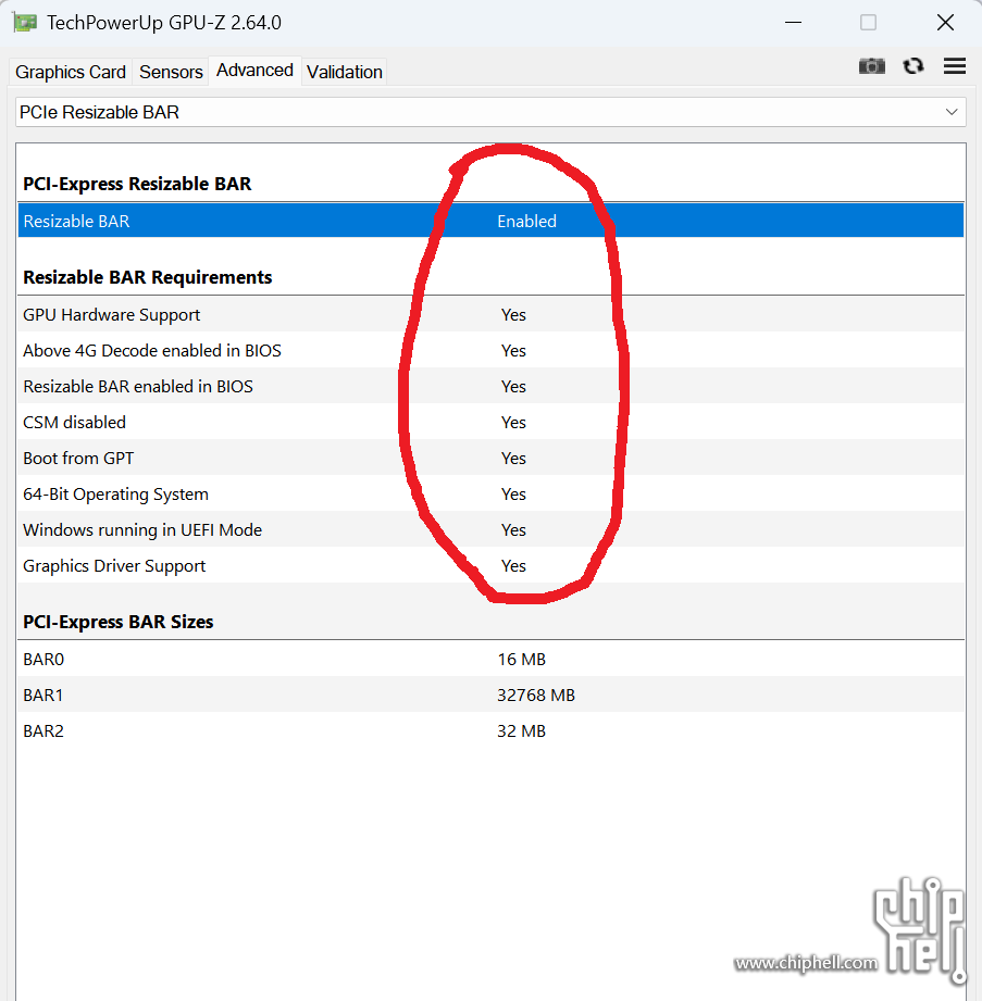

因为这个4K高刷显示器黑屏或者看不BIOS~或者显示器彩屏~花屏~显示器工作不正常,什么主板BIOS选项~CPU带核显的和不带核显的,不同代的显卡~显示器接口版本的不同~还有线材版本问题~组合问题很多.....他们之间都互相牵连有关系....每个组合都说一遍~感觉得搞一两千字~我在这个帖子里分享个简单的...
就是更新这个固件后(BIOS核显的选项就没了,优先权的问题~用核显的注意).....把显示器设置到HDMI1.4,就可以正常显示开机BIOS信息~也可以正常进BIOS设置..把下图的这个选项改成~如下图
特别是储存设备启动~不要去乱改...要是改非UEFI启动~过几天可能就会出现问题了,关系到磁盘加密.....把这个CSM改了之后~就可以把显示器改到HDMI2.1了...之后就可以正常的使用了..(当以后更新了主板BIOS呢~黑屏~记得把显示器改到HDMI1.4从新来一遍设置就行了)
更新的这个固件好处~是在极端的环境下~就是说·没有备用的老显示器(没法进BIOS改设置)..当卸载了显卡驱动..会发现~不管怎么整电脑就是黑屏的....就会完全变成瞎子...无从下手...你可能会以为显示器坏了...就是说~更新这个固件后..不需要备用显示器~不需要备用老版本的线材了..
        高刷显示器 也要注意PCIE BAR 是否开启
