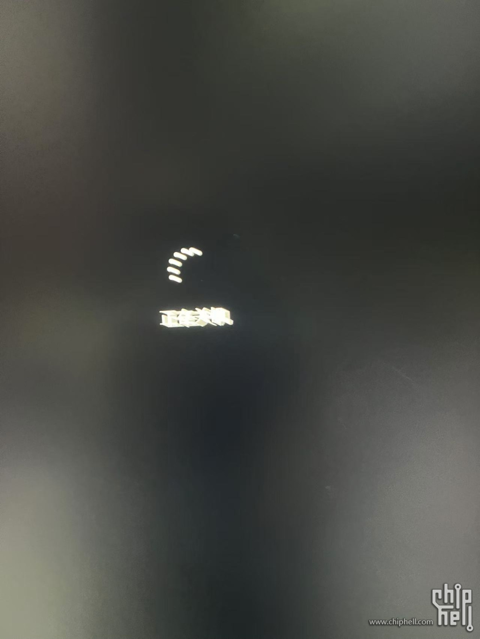

转到一半不动了,死机了
最近几天频繁出现,怎么排除
win11最新版
10900K+m12h已稳定运行多年
发表于 2024-12-30 12:38 来自手机 | 显示全部楼层
发表于 2024-12-30 12:40 | 显示全部楼层
之前我也这样,还会弹出某某程序阻止关机
重装系统就秒关
发表于 2024-12-30 12:49 | 显示全部楼层
估计是后台程序关闭慢 阻止关机进程
 楼主| 发表于 2024-12-30 13:03 | 显示全部楼层
swwbtk 发表于 2024-12-30 12:40
之前我也这样,还会弹出某某程序阻止关机
重装系统就秒关
楼主这个是直接死机了
jifenghas 发表于 2024-12-30 12:49
估计是后台程序关闭慢 阻止关机进程
阻止的话,过一会儿就会好,我这个直接死机了
发表于 2024-12-30 13:13 | 显示全部楼层
重启会卡住吗?
 楼主| 发表于 2024-12-30 13:16 | 显示全部楼层
不会卡住
发表于 2024-12-30 13:27 | 显示全部楼层
禁用混合休眠试试看,管理员运行“powercfg -h off”
发表于 2024-12-30 13:34 | 显示全部楼层
此时小键盘灯还是不是活动的,按压常亮或者不亮则可判断为死机,可遵循先软后硬来排查,另外华硕的那个澳创软件也会由几率引起关机不正常
 楼主| 发表于 2024-12-30 13:45 | 显示全部楼层
nn1122 发表于 2024-12-30 13:34
此时小键盘灯还是不是活动的,按压常亮或者不亮则可判断为死机,可遵循先软后硬来排查,另外华硕的那个澳创 ...
确实有奥创
发表于 2024-12-30 13:50 | 显示全部楼层
解决了吗?学习一下
发表于 2024-12-30 13:54 | 显示全部楼层
软件的话,禁止下开机程序,硬件的话,重点检查硬盘
发表于 2024-12-30 15:22 | 显示全部楼层
可能内存不稳,之前有遇到过关机时候总是报错explorer.exe指令引用错误,内存不能written之类的弹窗,后来放宽内存时序就好了
发表于 2024-12-30 15:31 | 显示全部楼层
第一次见这个“正在关机”还有3D效果......
关机死机,但是重启正常的话,多半概率是快速启动的原因,一般情况下点关机按钮其实是将当前状态写入硬盘,以便下次开机能快速进入系统。
先尝试禁用“快速启动”试试有没有效果。
