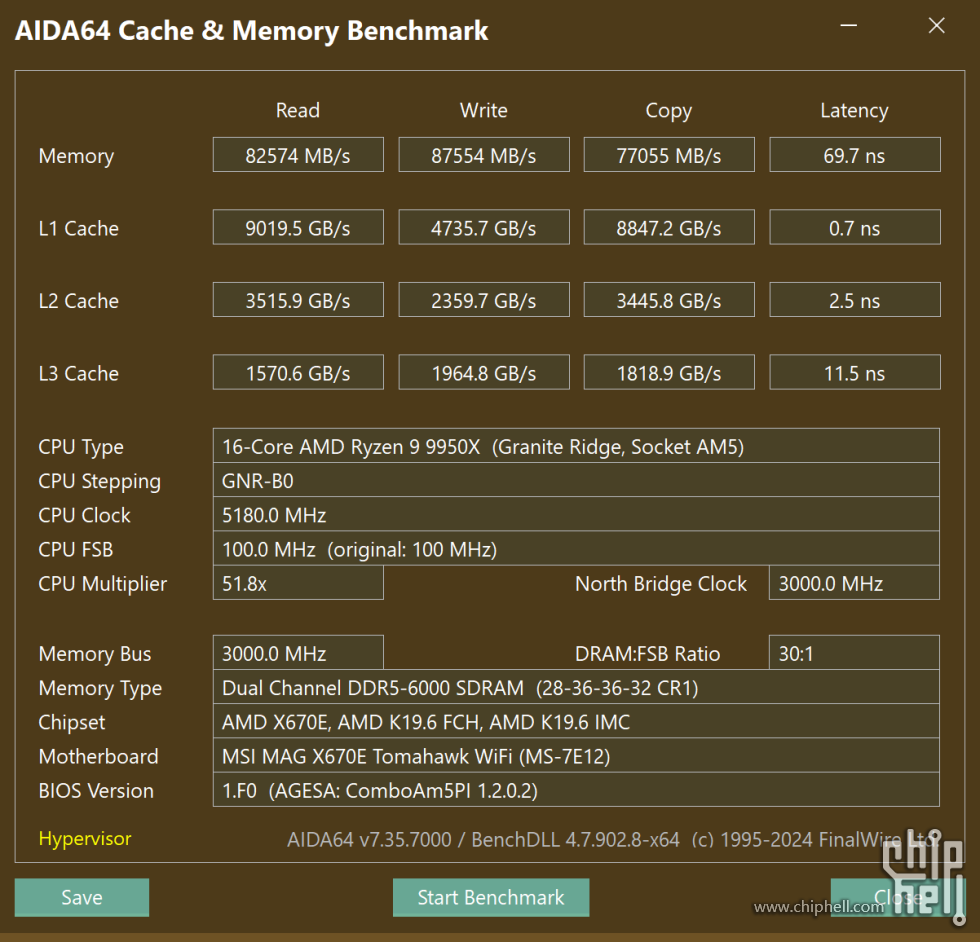

内存先恢复默认后看看死机不。你图里是6000c28,小参不调和电压不够就容易死机。
