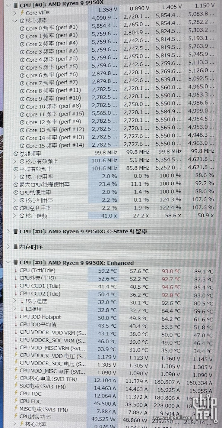

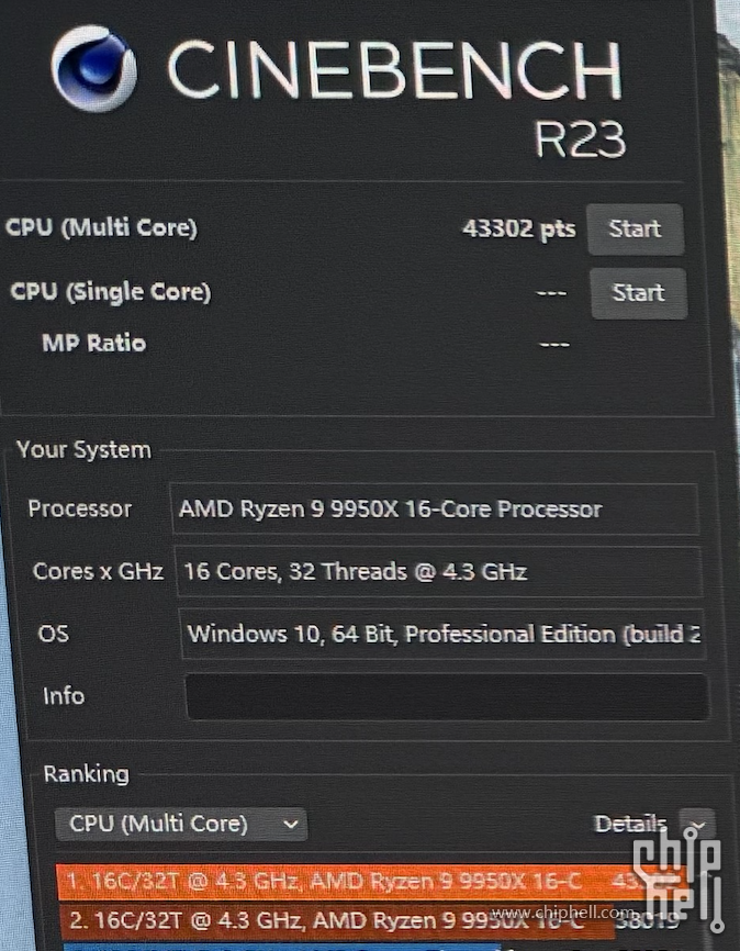

 楼主| 发表于 2024-12-31 10:28 | 显示全部楼层
截图附上
ECO Mode 170W cTDP
ECO Mode 170W cTDP
ECO Mode 170W cTDP 频率功耗
240w R23 4.4w
240w R23 4.4w
240w R23 4.4w频率功耗
240w R23 4.4w频率功耗

机箱散热没问题的话,9950x配阿萨辛4,微星主板的话直接用pbo enhanced mode3,其他啥都不动,200W跑4.4W+应该是没问题的。自己结合cs拉一拉曲线的话180W也不是没可能。
这个是我之前随便测的一些数据,后台还挂着加速器和小红车,只开了pbo enhanced mode3。
 楼主| 发表于 2024-12-31 14:00 | 显示全部楼层
LV3的萝莉控 发表于 2024-12-31 12:26
CPU的体质问题吧,我的9950X放MSI B650ITX EDGE满载200W跑R23有4w5
是同一颗U,SP119。我发现风扇监测是cpu核心而不是cpu封装,80读的时候只有60%,刚再跑了下也44530了,感觉已经很满足了!!!

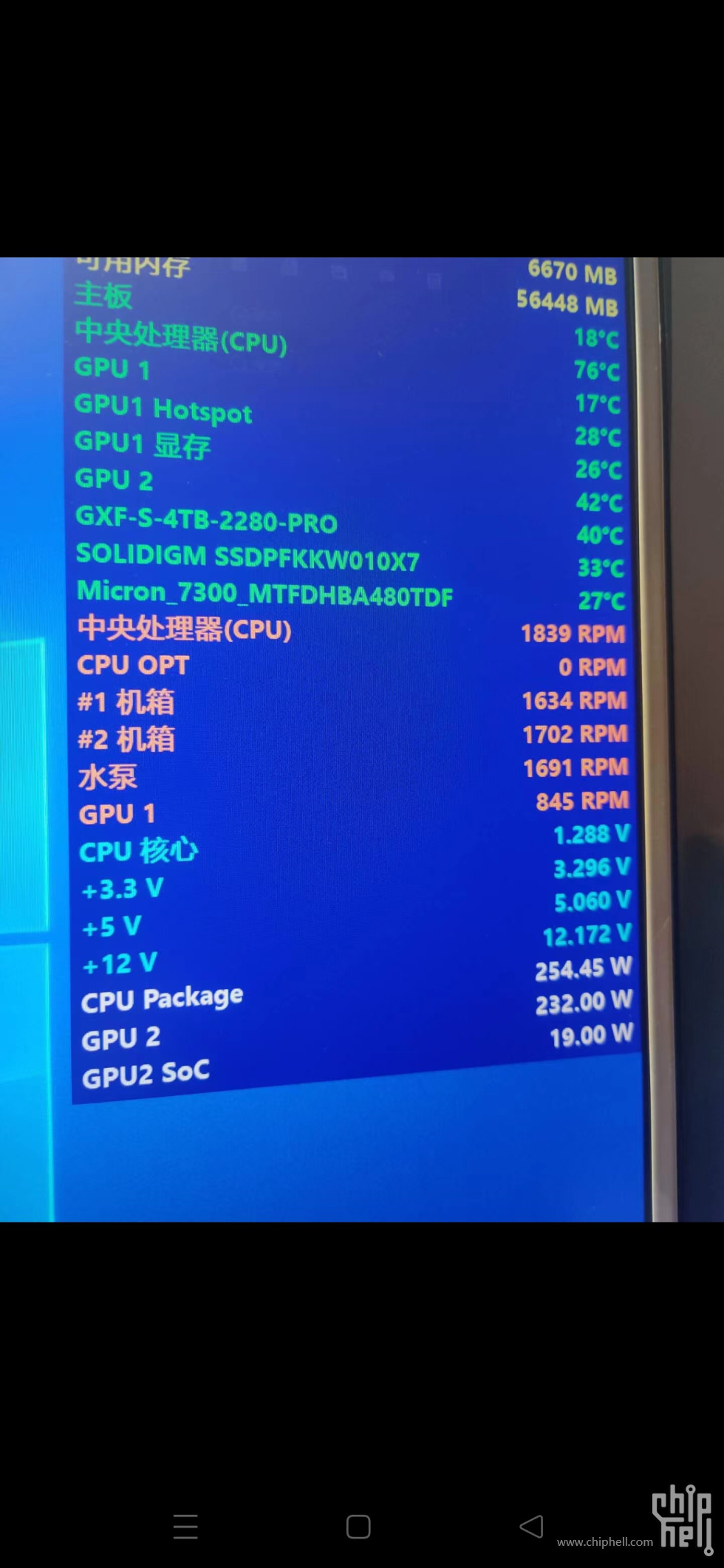

我的9950X,主板ROG猛禽B650E-E,然后开AI超频,双塔风冷Z06D来压,R23跑了半个小时,然后CPU最高255W碰到,一般情况下都是236W-245W之间,CPU温度最高才80几度,R23跑了半小时分数44633,风冷情况下,ROG的板子还是可以的~

 楼主| 发表于 2025-1-5 09:50 | 显示全部楼层
落寞之心 发表于 2025-1-2 00:08
首先第一,不同品牌主板的供电策略确实可能存在不一样的情况,而且微星主板的CO可以给到-255,至少我的X870 ...
原来是这样,那我感觉到头了,目前230w,4.4w,R23全核心5.36
再往上240w和250w散热撑不住了,会摸到95度墙
