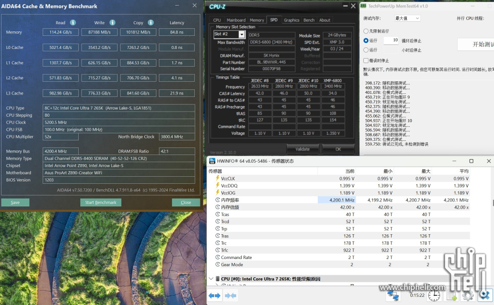

宏碁冰刃 DDR5 6800 48G CL34默认XMP
芝奇 DDR5 6000 CL28 32*2G 改了一下小参65535
看来还需要优化一下。宏碁冰刃新Mide 据说可以 到8400?
不知道有没有可以提供抄作业的?
平台 Z890 + 265K
新MDIE 貌似很牛啊,1.4V 8400 CL 40 52 52  126
不知道还有没有潜力可以挖掘的。
压了一下小参,看起来漂亮多了如下图:

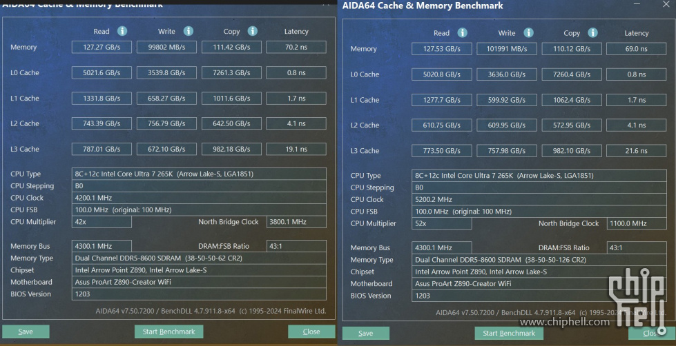

根据坛友建议改了一下参数 DDR8600 CL38 50 50 64  1.435V  D2D 35相关的截图如下
下面这两个时序感觉区别不是很大

发表于 2025-1-1 22:10 | 显示全部楼层
ITNewTyper 发表于 2025-1-1 20:06
是的 有手就行 还有优化空间吗?
你可以试试xmp tweaked
然后改成 38-50-50-62
twrrd sg 64
twrrd dg 48
其他对性能没啥影响auto就行

今天晚上调整了一下1.435V DDR9000 CL40 能到开机界面后蓝屏。
后面加电压1.5V 没啥变化 就不优化 DDR8800也差不多 不是很稳,1.435V能稳定在DDR8600 CL38
