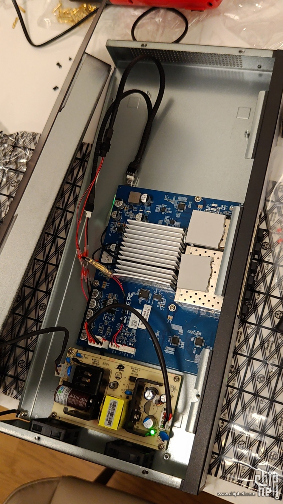

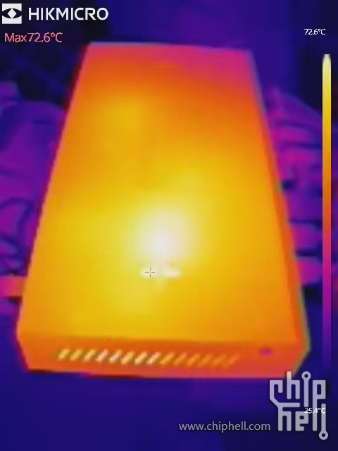

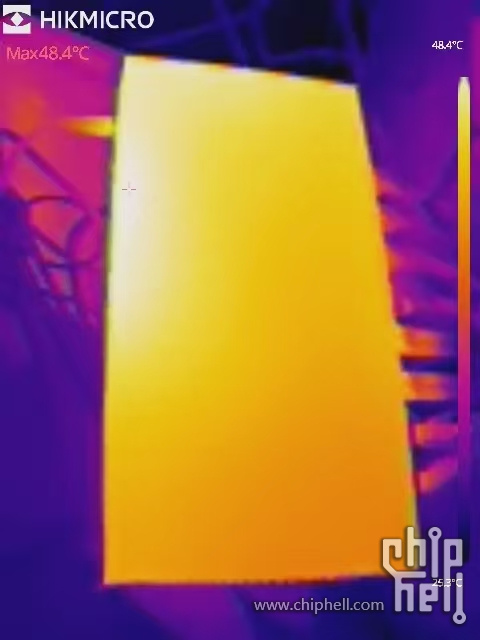

双11入的hasivo 4万兆POE+4万兆光无风扇外置供电交换机热炸天:https://item.jd.com/10114847926657.html,室温20多度,固定PCB的壳子表面温度超过70度
倒是同时入的他家8万兆POE+2万兆电+2万兆光大块头交换机又静音又凉快:https://item.jd.com/10124741477194.html

有多凉快?
