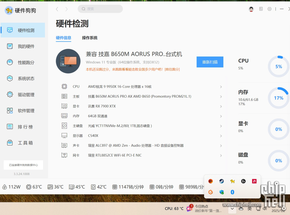

[水冷] 9950X的待机温度怎么那么高,上了新买的ID家无光污染的280水冷,还是有52-60度
发表于 2025-1-2 10:50 | 显示全部楼层 |阅读模式
水泵3针插到主板cpuOPT了
风扇4针插到主板cpufan里
只是很少玩水,是不是还要在BIOS里设置下曲线转数

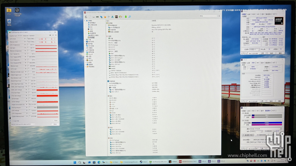

水泵没全速,cpu_opt是接双塔风冷第二个风扇的(如果不串联),水泵要不接AIO要不接pump

后台不干净,杀毒在扫描,磁盘一直有io操作,cpu 占用率高,
真正待机是,任务管理器,cpu占用0%-1%,开个hwinfo,9950x就37度左右,ppt 30w以内,20室温,真
发表于 2025-1-2 16:11 | 显示全部楼层
看了下,待机时核心就25度左右,iodie 35-37度,,,我是soc 1.135v  ddr6200 if 2067,待机是iodie热
 楼主| 发表于 2025-1-2 18:23 | 显示全部楼层
是不是能这样,280风冷不是2个14寸风扇么?一个风扇接FAN,一个接OPT,就不并联了
水泵接PUMP,然后BIOS还要设置么

 楼主| 发表于 2025-1-2 19:08 | 显示全部楼层
水泵插PUMP口,风扇差FAN和OPT,温度更高了
