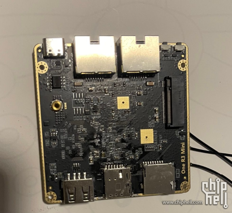

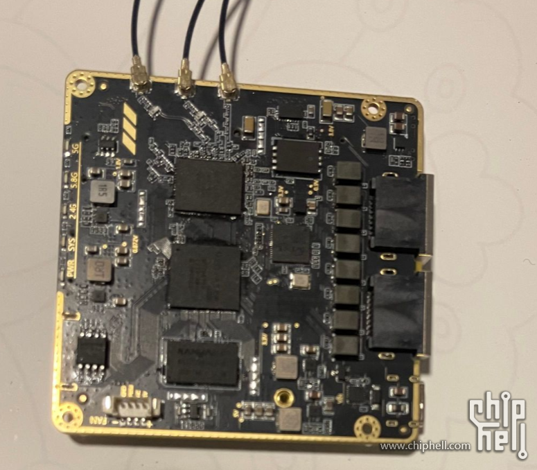

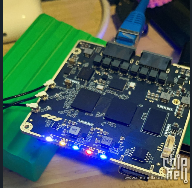

外观
上周收到这块板子的工程板,花了些时间尝试适配了下,固件目前属于能日常正常使用状态。使用h大佬的代码,感谢h大的付出

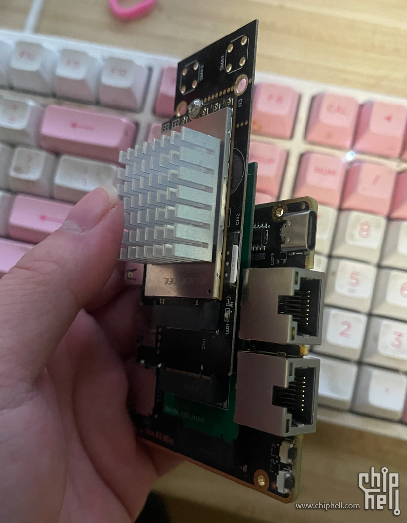

装上5G模块的状态

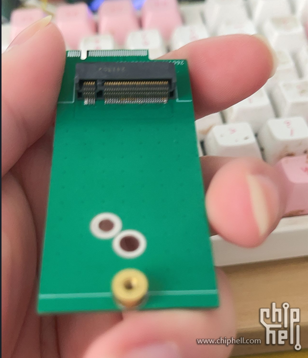

板子的M.2位置有些不对
然后用了转接板,结果转接有bug不识别sim卡
又套了一个转接板,开启无限套娃模式
led灯
一些性能测试

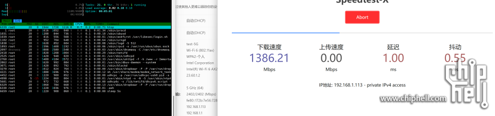

wifi 速率贴脸测试
5G模块网速占用测试(模块rm520n-gl,受限基站跟sim速率限制,还不到上限)。有线端
usb模式下
pcie模式下
功耗(5g模块+wifi5g 测速的功耗)
目前工程板存在的一些问题
1、wifi无线没有校准,量产厂家估计会做
2、m.2卡座位置问题,量产会修正。
售价:预估399,争取节前量产。。。。
