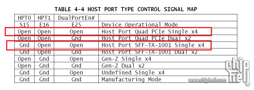

U.2和U.3都是PCIE X4,没理由要X8的接口,卖家纯忽悠,企业盘有兼容问题,我试过CD6在Z97的南桥冷启动可以识别,但是重启一定卡BIOS。
U.3规范是SFF-TA-1001 PCIe
根据S15接地还是悬空来识别背板型号,接地即是U.3,悬空即是U.2,没有什么技术瓶颈

改不了,这个不是线的问题,我自己做过一些背板、转接板,实际上线只要满足PCIE信号,时钟,复位三个条件即可,没有其它的配置项
