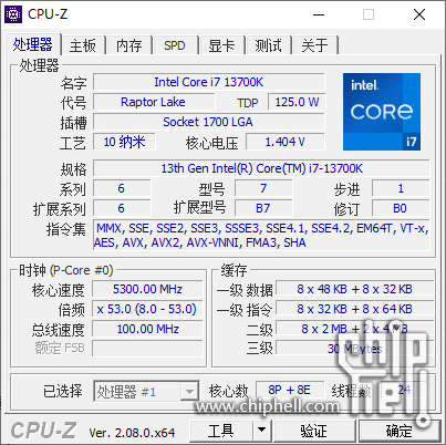

24年2月买,一直默频使用,没减压也没超频。
发现电压长期都是1.4左右

 楼主| 发表于 2025-1-5 16:55 | 显示全部楼层
liu8866543 发表于 2025-1-5 16:52
感觉这帖子说的有点不明不白的,觉得电压高你在BIOS里把电压设置成1.3V或者更低不就行了。 ...
小白不太懂,主要想引起讨论,各大神一直很关注电压问题,但我日常暂时没什么影响,除了偶尔的蓝屏,频率不高。看看合不合理。因为13代和14代暴雷已经是公认了。

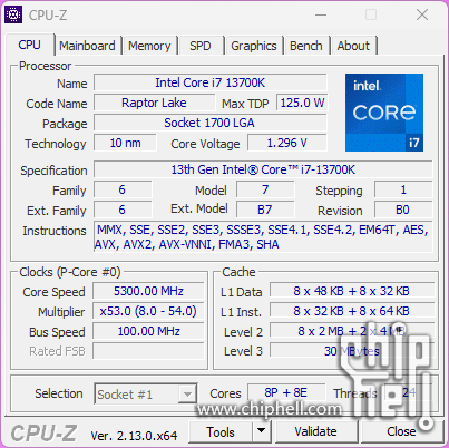

发表于 2025-1-5 16:59 | 显示全部楼层
我也没有超频,貌似没有这么高
