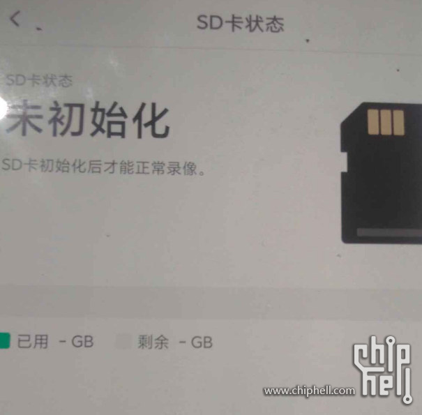

[外设] 摄像头tf卡初始化是什么意思?格式化,拷贝文件到tf卡,为何显示未初始化?
发表于 2025-1-7 18:36 | 显示全部楼层 |阅读模式
格式化为fat32分区,再把文件拷贝过去,
竟然显示未初始化,
为何会这样
发表于 2025-1-7 20:41 来自手机 | 显示全部楼层
接触不良,或者没有初始化
发表于 2025-1-7 21:37 | 显示全部楼层
卡坏了大概率。
发表于 2025-1-7 21:42 | 显示全部楼层
卡出问题了 早期小米摄像头也老是爆卡提示这
 楼主| 发表于 2025-1-7 21:45 | 显示全部楼层
卡没坏,直接拷贝文件进去不行,
是不是和文件在tf卡的物理位置也有关系?
使其达到初始使用状态的意思。可能但不限于:格式化、写入某些数据。
这不会是你之前问的杂牌tf卡吧?
发表于 2025-1-7 21:46 来自手机 | 显示全部楼层
你这电脑格式化出来的格式又不跟摄像头要求的一样

 楼主| 发表于 2025-1-8 10:26 | 显示全部楼层
直接拷贝文件不行
需要把老tf卡按扇区镜像出来,然后按扇区写到新tf卡,才可以正常识别
发表于 2025-1-8 10:36 | 显示全部楼层
使用摄像头初始化再把文件复制进去试试。
 楼主| 发表于 2025-1-8 11:02 | 显示全部楼层
yzsx 发表于 2025-1-8 10:36
使用摄像头初始化再把文件复制进去试试。
初始化会生成文件,删了,再把文件拷贝进去么?
发表于 2025-1-8 13:46 | 显示全部楼层
卡废了。大概率某块存储单元被写废了。
我好几个小容量的卡都是被摄像头写废的。不到1年写废一张。
插摄像头的tf卡,现在用之前,俺都会先删除全部分区,64G的卡只分一个40G的用,剩下的留着,防止写入放大,或者容量过小时死盯着一块单元写。
发表于 2025-1-8 13:51 | 显示全部楼层
以前卡循环写到坏不就这样么,直接锁了
 楼主| 发表于 2025-1-10 18:54 | 显示全部楼层
uprit 发表于 2025-1-8 13:46
卡废了。大概率某块存储单元被写废了。
插摄像 ...
卡没废,老tf卡数据写到新tf卡,需要逐扇区拷贝才行,复制文件会提示tf卡异常
