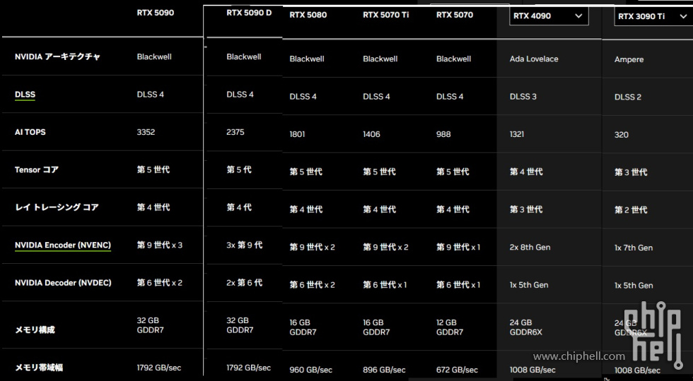

今天老黄的50系,拼凑了一下规格
因为众所周知的原因,以日文版为基础,添加了特别版
50系的计算标准应该又变了
爬了一下老黄的nvidia-ada-gpu-architecture.pdf,拼凑了一张老图
根据上面4090和3090ti 的算力,摘取了符合数字的项目
两张图结合看
3090ti 的ai算力,应该是Peak FP16 Tensor TFLOPS with FP16 Accumulate
4090的ai算力,应该是Peak FP8 Tensor TFLOPS with FP16 Accumulate
而3090ti和4090都支持INT4/8,而且算力超出了nv规格,故确定这2个算力并不是老黄的标准
所以50系看上去翻倍多的ai 算力,推测就是Peak FP4 Tensor TFLOPS with FP16 Accumulate
如果只是FP8或者FP16,则5090和5090D只有4090的127%和90%
 楼主| 发表于 2025-1-7 19:07 | 显示全部楼层
还有,从这张规格表看,nvdec更新了,不知道支不支持vvc了

应该是只升级了H265 10bit 4:2:2的编解码,不过cuda的数量计数标准不是也改过

 楼主| 发表于 2025-1-7 21:45 | 显示全部楼层
PolyMorph 发表于 2025-1-7 20:33
5090跑4090的频率不难吧,实际能120t
老黄的这些算力都是基于标准boost频率的
所以纯算力,差不多就是30%的样子
但是毕竟5090的带宽大很多,高分辨率下会越战越勇的
wc,如果真的支持422,那倒是意外之喜了
现在无反高质量视频除了raw都是422的,只有牙膏能硬件支持
